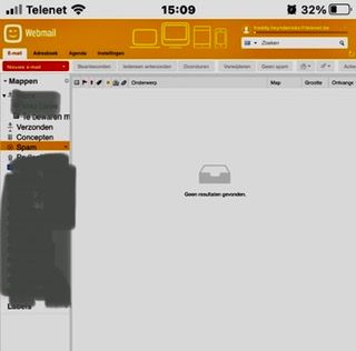

 Hello
iemand een idee hoe ik dit oplos
als ik in Telenet webmail op mijn iPhone de berichten in spam verwijder dan komen die in de prullenbak terecht
en kan ik ze daar ook nog eens verwijderen
twee maal werk dus
spam leegmaken en direct alles weg zou ok zijn 👍🏼
grt
fred

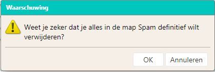

Ik weet niet met welke Telenet webmail jullie werken, maar de mijne gooit de items in "Spam" meteen helemaal weg als ik in het menu klik op "folder leegmaken".
Ik krijg voorafgaand deze waarschuwing:
Vandaar mijn vraag: hebben jullie een andere webmail dan ik?

Ok gevonden
als ik webmail compact open gaat spam naar prullenbak
open ik webmail op de tweede wijze dan gaat spam volledig weg en krijg je eerst een verwittiging te zien
Berichten: 6335
Mails verwijderen op Webmail en iPhone
Dat klopt. In Thin mode gedraagt webmail zich anders dan in volledigie modus. Eigenlijk zou de Thin mode enkel betrekking mogen hebben op het uitzicht en niet op de mail functies.
