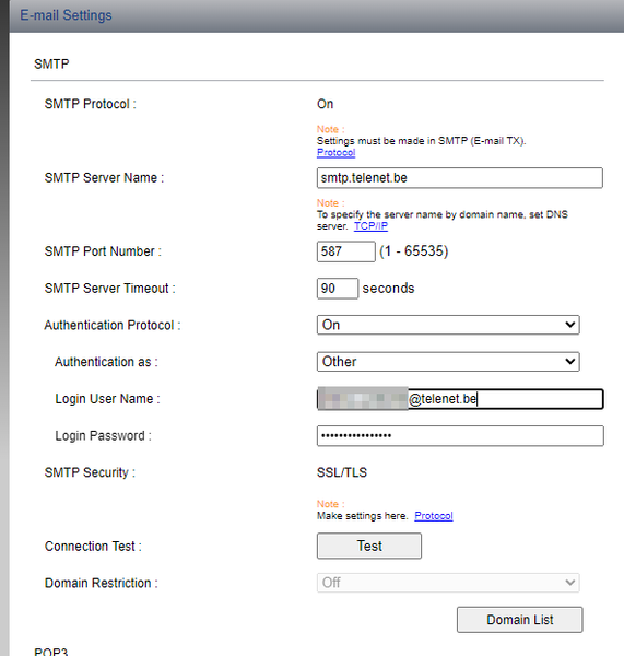

Volgens Kyocera (printer UI van de screen hierboven) hebben Telenet en Proximus poort 25 gesloten op alle modems.
