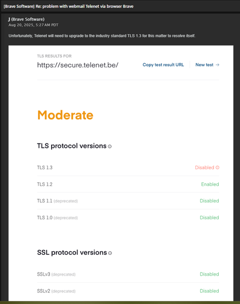

Ik ben een grote voorstander van het gebruik van Thunderbird. Dat neemt niet weg dat ik van mening ben dat Telenet weer eens schromelijk tekortschiet. Ik vrees dat Telenet geen deftig overzicht meer heeft van de gebruikte servers en van de certificaten. @Suzy kan het natuurlijk navragen en kan uiteraard niet anders dan het antwoord geven dat zij krijgt van de betrokken dienst.
Het klopt dat browsers strenger zijn met al het doorverbinden. Je zou toch niet willen dat je uiteindelijk op een oplichtingssite terecht komt. Zaken die voor 100% veilig moeten zijn, is niet alleen bankapps, maar ook mailapps. Hiermee beweer ik helemaal niet dat de webmail van Telenet onveilig is,  wel dat de setting niet getuigen van vakmanschap maar eerder amateuristisch met te weinig opvolging van nieuwe inzichten.
Edit: toevoeging 21:25
Ik ben er ingeslaagd volgende foutmelding te krijgen met Brave (zowel in normale modus als in privéscherm). Met deze info moeten de technische webploeg wel wat meer weten.
Deze site is niet bereikbaar
 werkt even niet, of de pagina kan verhuisd zijn naar een nieuw webadres.
https://secure.telenet.be/oauth2/default/v1/authorize?client_id=0oaascawmtlb3wQEx417&response_type=code&redirect_uri=https://webmaillogin.prd.telenet.be/webmail/oauth/callback/okta&state=52526720-40b7-4467-a751-43a26e7b92fe&nonce=288878d8-ca65-4886-910b-3b1675f2a904&scope=openid%20profile%20licenses%20mailbox&code_challenge=ORMYuUNFn-xQ5Q8Iux3FSZaQdcgj1hxpMWYDJS9lxxc&code_challenge_method=S256 werkt even niet, of de pagina kan verhuisd zijn naar een nieuw webadres.
ERR_HTTP2_INADEQUATE_TRANSPORT_SECURITY

Je kan ook het probleem melden aan Brave.
Zuid
Berichten: 7
Webmail - probleem met inloggen
Dat is al gebeurd van dag 1. Daar zeggen ze dat het probleem zich bij Telenet zelf bevindt.
Berichten: 6394
Aan de hand van de foutmelding moet Brave exact kunnen zeggen wat er misgaat. Die info met je eerst krijgen van Brave.
Aan Brave vragen dat ze contact opnemen met Telenet.
Aan Telenet vragen dat ze contact opnemen met Brave.

Ik volgde je advies op en heb beiden aangeschreven.

Een mirakel! Telenet heeft dan blijkbaar toch stappen ondernomen want het lukt opnieuw om in te loggen via de Brave Browser. Hoeraaaa!
