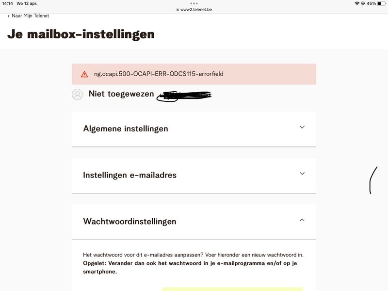

Mijn probleem dateert van 23 maart wanneer in laatste mail bericht heb gekregen. Dit mailadres word in mailbox aangegeven als niet toegewezen nochtans geen nieuw mailadres. Nieuw wachtwoord aangevraagd maar kan aanvraag niet tot het einde uitvoeren. Bij de dienst telenet aangifte gedaan en wacht nu nog. Heb al enkele brieven via dPost gekregen dat ik betalen niet heb gedaan omdat dus het mailadres niet werkt. Niks ontvangen niks versturen. Plezant is iets anders. Hulp.
In Mijn telenet mailboxen met mijn bijhorend mailadres. Heb in totaal 5 mailboxen. Werk met Mac Catalina. Telenet laat mij gewoon in de steek.
Je bent bijzonder karig met informatie. Dat is wellicht een deel van het probleem. Post eens screenshot van de foutmelding en van wat je te zien krijgt als je het wachtwoord probeert te veranderen.
Als je e-mailadres zichtbaar is in de screenshots, vergeet dat dan niet te maskeren, want anders wordt je afbeelding afgekeurd.
Dit betekent dat die niet toegewezen is aan een gebruiker. Maak een persoonlijke login aan en wijs die dan daaraan toe.

De foutmelding bovenaan ziet er wel bekend uit, maar helaas heb ik daar geen oplossing voor. Helpdesk contacteren en vragen om een ticket aan te maken.

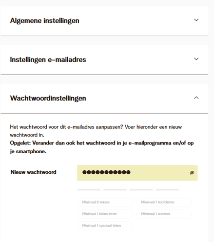

onder Beheer je mailbox kan ik geen wachtwoord wijzigen van mijn eerste mailadres. Geen vuiltje aan de lucht, maar bij mijn twee andere mailboxen is er wel de optie om het wachtwoord te veranderen. Wat staat er echter achter de bolletjes die het wachtwoord verdoezelen: niet het wachtwoord van de box die ik aan het bekijken ben, maar wel van mijn hoofdmailbox!. Ik heb geen idee wat er effectief veranderd wordt.

Ik vermoed dat jij (beheerder) dus het wachtwoord van de hoofdmailbox ziet, omdat dit 2 niet toegewezen mailboxen zijn.
Kan je eens proberen hier een ander wachtwoord voor in te stellen? Normaal zou het wachtwoord van je hoofdmailbox (toegewezen aan de beheerder) niet mogen veranderen en enkel het wachtwoord van deze niet-toegewezen mailbox moeten wijzigen.
Gebruik je je browser (of een plugin) om je wachtwoorden op te slaan? Ik vermoed dat dat wachtwoord daar enkel staat door een browser auto-fill.
In Chrome wordt dat veld dan ook geel ingekleurd, dus dat zou wel eens kunnen kloppen aan de hand van je screenshot.
Als je wachtwoord daar standaard zou staan dan heeft Telenet een groot security probleem, want dan wil dat zeggen dat wachtwoorden onveilig in hun database opgeslagen zijn.

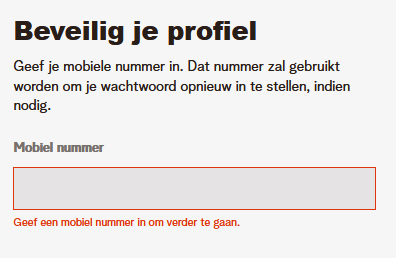

Ik moet hier een mobielnummer invoeren om verder te kunnen gaan. Dat klopt niet. Het mobiele nummer is niet verplicht en hier plots wel! Ik breek het proces af door de browser tab te sluiten. Ik zit dus nu met een gebruiker naar wie een uitnodiging is verstuurd, maar nog niet aanvaard is.

Ik ga er toch echt wel van uit dat het hier gewoon je browser is die je probeert te helpen.
Normaal is het invoerveld wit/grijs, zoals dat van het gsm nummer in je screenshot.
Wanneer het echter geel is zoals in je eerdere screenshot heeft je browser het ingevuld. Komt Telenet dus niet in tussen (al is er wel de optie om de zogenaamde autofill uit te schakelen op dat invoerveld) Er is in dat geval dus geen sprake van privacyschending of dergelijke. (Als Telenet wachtwoorden zou weergeven is dat eerder een security risico dan privacyschending)
