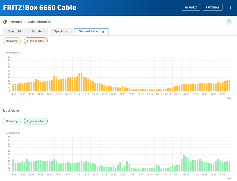

Een interessante grafiek in de Fritz!Box Cable is de "Kabelbelasting"
Die kan je instellen voor 1 uur, 1 dag, 1 maand of 1 jaar.
In bijlage de kabelbelasting van de laatste 24 uur op onze coax.
Daar zie je dat de piekbelasting plaats had rond 21:15u (40%). Het dal is rond 4:15u (3%)
De waarden in de dag grafiek zijn per 15min.
Eigenlijk ben ik verbaasd over die 40%
Ik hoor hier altijd klagen dat het coax netwerk overbelast is?
Zit ik toevallig op een perfecte node? Of interpreteer ik deze grafiek vals?
Stel dat de totale (gedeelde) donwloadcapaciteit op één node 3 Gbps is: 38 D3.0 kanalen (waarvan de modem er 28 gebruikt) plus één D3.1 kanaal van 188 MHz (664-852 MHz).
Dan is 100% of de grafiek gelijk aan 3 Gbps (en 40% = 1.2 Gbps op het piekmoment van de dag). Er is hier dus nog 1.8 Gbps vrije ruimte
Een abonee die op dat ogenblik 1 Gbps wilt gebruiken, kan dit zonder probleem - en zonder risico van snelheidsbeperking (eerlijke verdeling bandbreedte)

Mijn 6660 Cable (AVM) werd eindelijk geactiveerd door de back-office. En hier zijn mijn netwerkbelasting-statistieken:
Ik woon in een dorp in West-Vlaanderen waar alleen coax beschikbaar is. (Niks van VDSL of fiber, helaas.) Dus alle inwoners zitten op hetzelfde coaxnetwerk. Desalnietemin ziet de belastingsgraad er volgens mij wel oké uit. Ik zal over een maand nog eens een screenshot delen, want dan kan je pas echt een oordeel vellen, volgens mij.

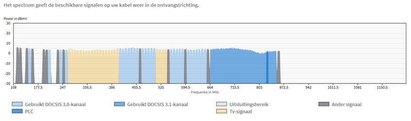

Extra (spectrum):
