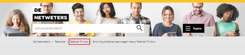

@Ex-Netweter, kan gebeuren! Een tip: aan de hand van het bord waarop de vraag gepost werd, kan je zien of het over de nieuwe TV-box gaat of over de oude digiboxen en digicorders. Vorige week hebben we een nieuw bord geopend, zodat het duidelijker is over welk toestel de post nu precies gaat.
Enkel als het onder "Telenet TV-box" staat, zou het om de nieuwe TV-box mogen gaan. Het komt soms voor dat leden hun post op de foute locatie plaatsen, maar dan zorgen wij (moderatoren, Kraks en ikzelf) ervoor dat ze zo snel mogelijk verplaatst worden naar de juiste locatie. ![]()
