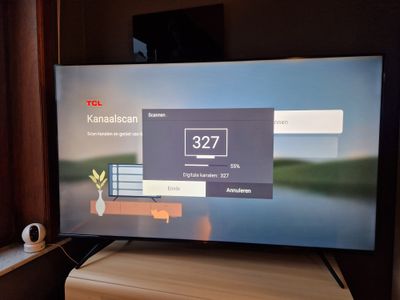

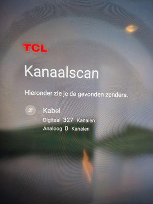

Netjes alle kanalen laten scannen … digitaal & analoog (voor zover deze er nog is) en 327 digitale kanalen gevonden. Signaalsterkte +95%

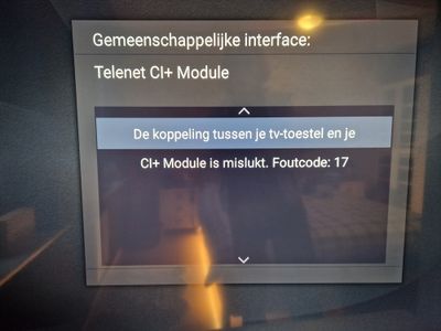

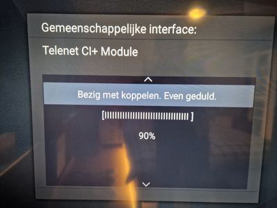

Daarna de CI+ Module van Telenet in het toestel … even geduld .. koppelen tot 90% en telkens foutcode 17.
Verschillende keer een hardware reset van de TV gedaan, stroom aan/uit … 2x Telenet gebeld en CI+ module laten resetten … niets helpt. Steeds foutcode 17

Telenet bied in hun eindejaar-promotie deze televisie aan maar na 90% 'activatie-bezig' krijg je telkens foutmelding 17. Het kaartje werkt dan weer perfect in een andere TV op dezelfde kabel / aansluiting.
