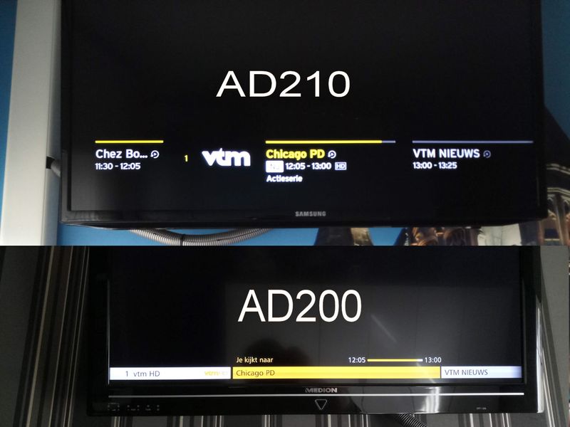

Eén ding valt me op en dat is dat de balk tijdens het zappen er anders uitziet van op de andere digibox en digicorder in huis. De zapbalk lijkt volgens mij heel sterk op degene die je ook ziet als je Telenet kijkt via een kaartje. Nu vraag ik me af als Telenet die oude digiboxen soms beperkt heeft in functionaliteit? Online vind ik er nergens iets over terug.

Ik zie inderdaad nog de zapbalk. Maar ik vind het heel eigenaardig dat die zapbalk er veel moderner uitziet dan op een andere digibox in huis. Volgens mij lijkt hij heel sterk op de zapbalk als je telenet kijkt met een kaartje. (Familie van me kijkt zo naar digitale tv)

Ik vind het heel eigenaardig dat de zapbalk op het oude model AD200 er moderner uitziet dan die op een AD210. Het lijkt er voor mij op dat die oude AD200 een laatste update gekregen heeft waardoor hij gereduceerd werd tot een gewone DVB-C tuner, eentje zonder EPG dan want die kan ik niet oproepen.
Ter vergelijking heb ik bij beide modellen een foto van de zapbalk gemaakt. Bovenaan de AD210 en onderaan de AD200.

Blijkbaar is mijn foto van de zapbalken er niet goed doorgekomen. Bij deze een link naar de foto.
https://i553.photobucket.com/albums/jj389/tommyvhb/Zapbalken.jpg

Foto's die je rechtstreeks post moeten goedgekeurd worden door de moderators. En het feit dat je verschillende zapbalken hebt, kan te maken hebben dat je ze hebt aangesloten met verschillende aansluitingen (de ene via HDMI, de andere via bijvoorbeeld Scart). Kan ook zijn dat het nieuwe menu ook gewoon niet compatibel is met het oude model (AD200). Voor de rest kan ik je weinig informatie geven vrees ik over de beperking van functionaliteit.
