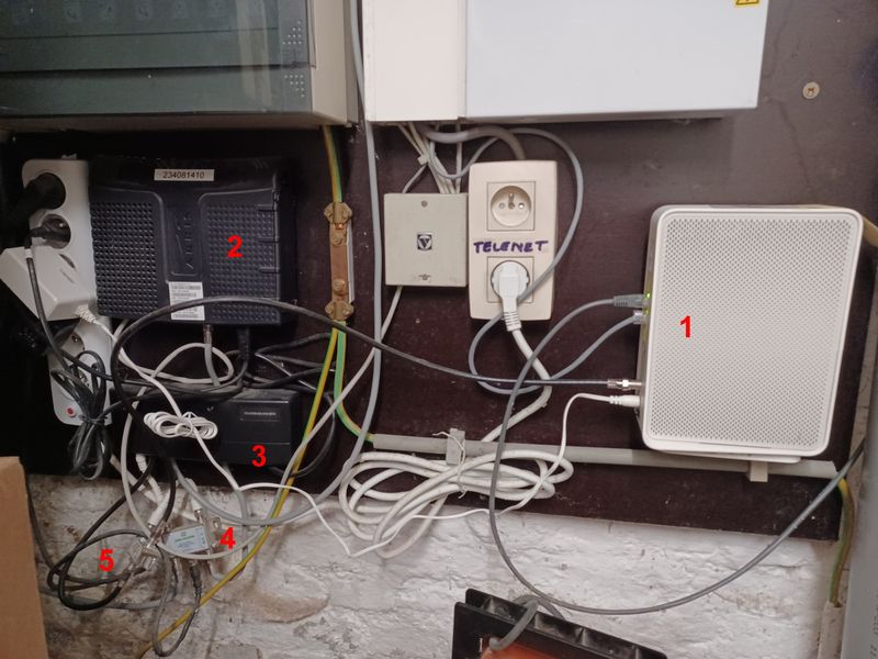

Kort: Onze (erg oude digicorder) gaf het op en is (na wat tussenstappen) vervangen door een nieuwe digicorder. OOk de (oude) modem (zwart bakje) werd vervangen door een nieuwe (wit bakje). Voor alle duidelijkheid: we hebben voor wat betreft TV enkel 1 digicorder en daarnaast telefoon, internet, 2 GSM (WIGO-S abonnement)
Probleem: interactiviteit werkte niet op de nieuwe modem. Analyse via helpdesk bracht het probleem aan het licht: digicorder kreeg adres 192.168. ... en dat moest (met deze nieuwere versie van digicorder) 10. ... zijn. Geen probleemergt Telenet: vervangen van een (ook al erg oude) d-link switch (1 netwerkkabel gaat vanuit de kelder naar living, waar deze dan gesplit wordt voor digicorder, vaste pc en powerline richting zolder) door een accesspoint zou dat probleem oplossen. Helaas... Internet werkt weer prima, en wifi is nu beter (vanuit living ipv origineel vanuit de modem in de kelder), maar interactiviteit (ipadres) is nog altijd een probleem. Digicorder al eens uitgetrokkenen weer herstart, maar dat hielp niet.
Ingang coax (van de straat) gaat naar een lifeline switch (1 stroomadaptor, 4 coax connecties IN, CM, NIU-IN, NIU-CM):
-(IN) coax ingang van de straat
-(CM) naar de telefoonmodem (zwarte bak 'Arris' -deze bevat mogelijk een batterij, nodig voor de alarminstallatie) met ingang coax en uitgang telefoonlijn, naar verder in huis via een verdeelblokje)
-(NIU-IN) naar een Telenetversterker (? blok met code NIU-65/88-GA-01A-BE05), 1e connectie vanaf de zijkant (verste weg van de stroomvoorziening)
-(NIU-CM) naar een UITGANG van een '2-way digital splitter'
Aan die '2-way digital splitter hang dan nog:
-aan de INGANG: de Telenetversterker, 2e connectie vanaf de zijkant
-aan de 2e UITGANG: de witte modem van waaruit dan de netwerkkabels naar boven vertrekken
Vanuit de Telenetversterker vertrekt ook een coax naar de living (digicorder), 3e connectie vanaf de zijkant
Er is dus een driehoeks-coax-relatie tussen de versterker, 2-way splitter en lifeline switch, wat me wel bizzar lijkt! maar goed, dat zeer vele jaren geleden zo door Telenet geinstaleerd, en ik blijf daar af...
Impressie van de installatie... (1=modem, 2=Arris, 3=versterker, 4= life switch, 5=2-way splitter)

Ik vind het maar een rare en ingewikkelde installatie ...
Wat niet logisch is: uw digicorder is goed verbonden met uw HGW want hij krijgt een  192.16.x.x adres, en dat hoort ook zo te zijn, maar hij krijgt blijkbaar geen 10.x.x.x adres.
En dat is dus niet OK. Een digicorder correct aangesloten op een HGW moet dus effectief twee IP adressen krijgen, een intern (192.168.x.x) en een extern (10.x.x.x) adres.
Het is inderdaad het 10.x.x.x adres dat zorgt voor de interactiviteit, dat klopt. Maar dat  192.168.x.x adres is dus geen fout !!!
Ik zou de helpdesk eens laten nakijken of uw digicorder wel correct geprovisioneerd is door Telenet. Noteer het MAC adres van uw toestel en contacteer de helpdesk. Zij moeten dan nakijken of dat MAC adres wel degelijk in uw account juist geprovisioneerd is. Het 192.168.x.x adres krijgt uw digicorder van uw eigen HGW. En dat is in orde. Het 10.x.x.x adres daarentegen krijgt uw digicorder rechtstreeks van Telenet. Dat is niet in orde, hetgeen een indicatie is dat Telenet uw digicorder niet herkent als zijnde legitiem aan uw installatie aangesloten.
Mijn eerste indruk bij het lezen van uw verhaal is dat men bij het vervangen van de digicorder vergeten is de nieuwe correct te provisioneren. Ik kan natuurlijk verkeerd zijn, maar ik zou dit spoor eerst toch eens laten nakijken.

Berichten: 2949
Digicorder niet interactief
Dat was vroeger (20 jaar geleden?) de standard installatie bij klanten met een alarminstallatie:
  • een soort coax switch (kruisschakelaar) die bij stroomuitval het binnenkomende signaal doorverbond met de telefoniemodem i.p.v met de NIU.
  • een aparte modem voor telefonie.
  • een aparte modem voor internet.
De oude NIU's hadden ook een aparte coax uitgang voor modem en voor telefonie (dus 2 "CM" uitgangen).
Werking:
  • normaal: inkomende coax gaat naar NIU, telefonie modem verbonden met NIU.
  • stroomuitval: inkomende coax gaat naar telefoniemodem (met batterij pack).
Reden hiervoor was: bij stroomuitval bleef de telefonie modem werken (batterij), maar kreeg geen signaal gezien de NIU ook zonder stroom zat. Vandaar die switch.
Tegenwoordig wordt hiervoor de NIU met lifeline support geleverd, waar deze switch ingebouwd is.
Bij stroomuitval krijgen de TV uitgangen (DS1-4) geen signaal meer, en de RF ingang wordt direct doorverbonden (en gesplists) naar de 2 modem uitgangen (CM1 en CM2).
Als de topic starter zijn complexe setup wil vereenvoudigen, moet hij gewoon zo'n nieuwe "NIU met lifeline support" laten plaatsen.
