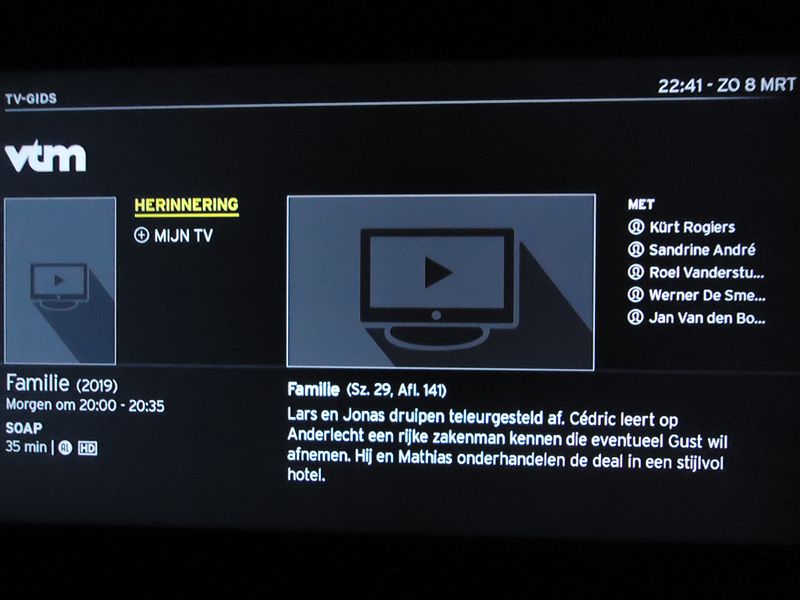

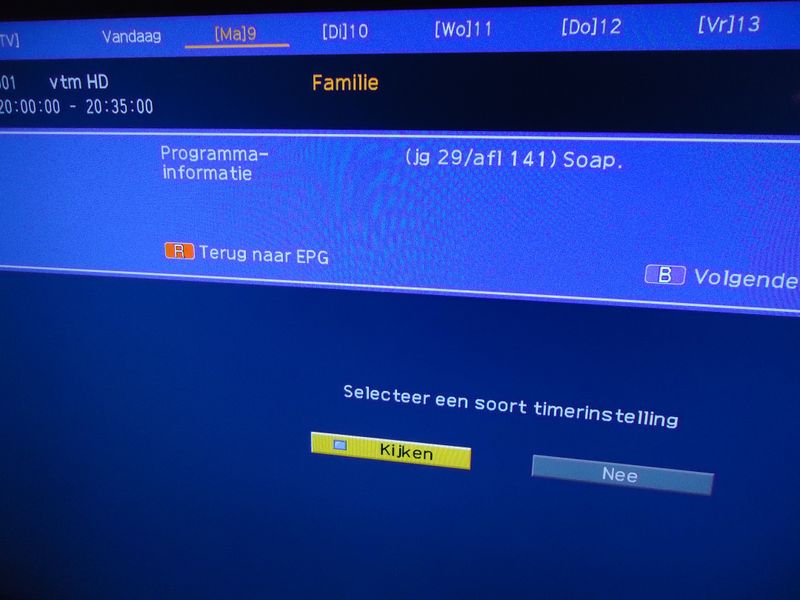

Ik dacht dat de uitgebreide EPG informatie via het netwerk kwam op mijn digibox, echter heb ik thuis een decoder staan waar ik geen UTP/powerline naar heb liggen (deze is dus niet interactief en is dit nooit geweest). Deze decoder geeft mij keurig de uitgebreide EPG informatie (echter wel maar 2 dagen voorruit maar wel volledig).
Zie foto:
Spoiler

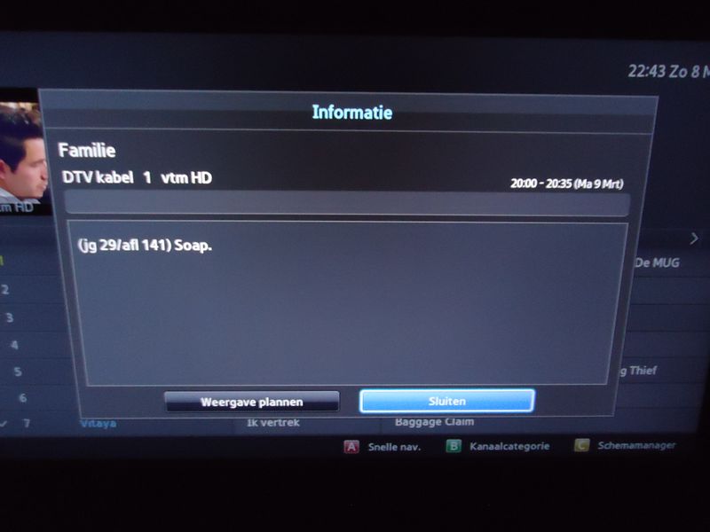

Dus ik snap niet goed waarom een normaal TV toestel deze uitgebreide EPG informatie niet kan weergeven en een digibox wel, daar deze informatie toch gewoon op de kabel zit zou dit eigenlijk ook mogelijk moeten zijn voor gebruikers van TV met een kaartje.
Zie beide foto's:
Spoiler
