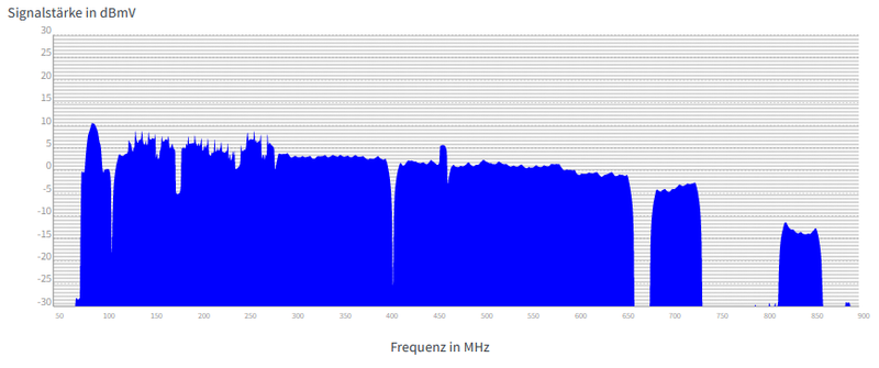

@janne_man schreef:Na de NIU heb je de kabel met het tv signaal. De laagste gebruikte frequentie is 120 MHz. Het FM signaal zit daaronder.
Als je de grafiek hieronder bekijkt (coax signaal op de TV uitgang van de NIU), zie je toch niet veel gaten ...
Wat jij bedoelt is dus gewoon de 2 signalen combineren, en dan hopen dat er niet teveel overlap tussen zit (en dat het sterkste signaal erdoor komt) 😊

@GeertVdW schreef:Want als ik het goed begrijp (corrigeer me aub als ik dit verkeerd zie) fungeert die NIU als een soort van splitter, die de inkomende signalen van de telenet kabel opsplitst in enerzijds het internetsignaal en anderzijds het TV/FM signaal (via 4 afzonderlijk benutbare uitgangen).
Dus aan de TV-kant is het internetsignaal al weg en heb je een frequentierange vrij voor FM/DAB+, klopt?
Neen, dat klopt niet.
Het grootste verschil tussen de TV uitgang en de internet uitgang is de "return". Op de internet uitgang kan de modem data terug sturen naar het coax netwerk (de upstream kanalen).
Bij de TV uitgang is dat geblokkeerd. Hierdoor wordt er ook voorkomen dat storingen (bijvoorbeeld veroorzaakt door oude TV toestellen) het Telenet netwerk bereiken.
Maar de kanalen die gebruikt worden voor internet worden niet weggefilterd. Kan ook niet, want die zitten tussen de TV muxen. Jouw redenering gaat dus niet op (vandaar mijn suggestie in een vorige post om het Telenet signaal te verzwakken voor die frequentieband die je wenst te gebruiken met je eigen antennesignaal) ...
