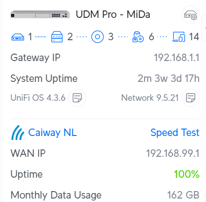

Wie kan me even verder helpen, ik ga verhuizen en bij mijn partner wonen van NL naar BE.
Op de locatie is er Telenet aanwezig, ik weet even niet wat voor modem ze hebben maar het is zie foto
Kan ik met dit modem mijn udm gebruiken?
en wat moet ik instellen of doorgeven aan Telenet.
Nu in NL heb ik modem eigen netwerk alles op 192.168.1.x en dat wil ik ook zo houden.
Dus sluit ik alleen Telenet op poort 9 aan.

Laat ons eerts even terug gaan naar de originele vraag van de topic starter ....
Zijn vraag was:
@midakinr  schreef:
Kan ik met dit modem mijn udm gebruiken? en wat moet ik instellen of doorgeven aan Telenet.
Hij gebruikt dus zijn eigen router (udm), en zijn eigen netwerk gebruikt het 192.168.1.0 subnet.
Zijn router is aangesloten op de modem/router van zijn provider (Caiway NL), met andere woorden: hij heeft nu ook al dubbele NAT
Antwoord op zijn vraag is dus eenvoudig:
Hij kan zijn opstelling gewoon behouden, en zijn UDM (poort 9) aansluiten op de Telenet modem (CH7465LG-TN). Hij zal dan ook een dubbele NAT hebben, maar dat had hij in Nederland ook al, dus no change 😀.
Laat het ons niet onnodig complex maken met bridge modes etc ...
