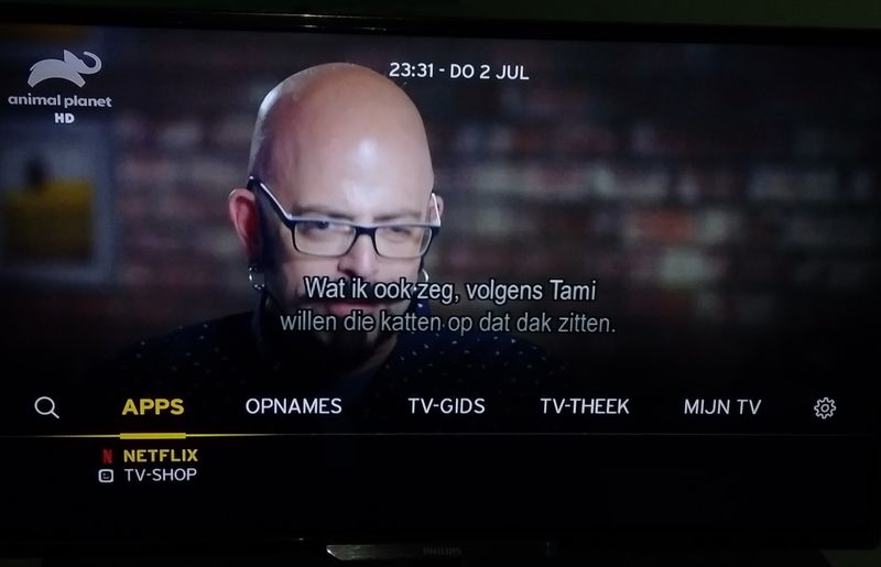

als je op de afstandsbediening  huisje klikt en links ga naast opnames staat apps  druk er op er staat  netflix en tv-shop  daar kan je inloggen komt er geen beeld trek de stekker(stroom) even uit  en kijk je internet na er moet internet zijn zoals patrick zegt

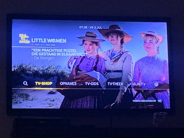

Raar... op geen van de 3 heb ik dit.
en onderaan staat wel degelijk dat het een DC AD2200 is.
