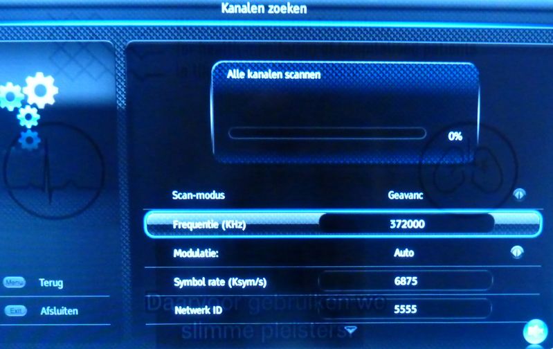

Ik heb nu als land ingesteld op Nederland en dan toont hij wel en vanzelf Geavanceerd met de 3 noodzakelijk in te vullen parameters (frequentie, modulatie en Netwerk-ID). Een hele stap vooruit. Maar als Netwerk-ID staat vanzelf ingevuld: 5555. Ik kan er dus geen 32 van maken wat volgens telenet moet voor Vlaanderen. Of zou ik 0032 mogen intypen?
Bij Oostenrijk staat er ook Geavanceerd en voor Netwerk-ID is 999 ingevuld. Bij Frankrijk 64530. Bij Zweden 41001. Bij Finland komt Geavanceerd niet tevoorschijn (net zoals voor België).
@an57 die gegevens die je krijgt voor Nederland zijn voor Ziggo gebied, het zusje van TELENET in Nederland,
zoals ik merk reageert die tv op land en zet die direct de instellingen zoals die gekend zijn in respectievelijke landen, en kan je dan niet veel manueel aanpassen.
probeer anders de frequentie op 290 te krijgen of 290.000 en de andere gegevens zoals ze hier zijn gepost en probeer dan die 5555 op 0032 te zetten als dat allemaal kan, je zal de overige info ook moeten aanpassen want in Nederland gebruiken ze nog een andere symbol rate dan in belgie voor hun zenders.
Ik probeer dus voor Nederland. Ik pas de frequentie, modulatie en Netwerk-ID aan (bij het intypen van elke 0 vooraan schrapt hij een cijfer zodat er effectief 32 staat). De symbol rate blijft dezelfde en hoefde niet gewijzigd te worden.
