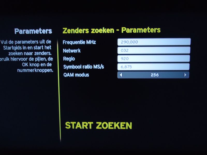

Ik het compact signaal eens getest op een AD-210 decoder (Yelo TV menu)
@Voordeke Als je genoegen neemt met de 22 TV-zenders van het compact signaal kan je het volgende proberen:
1) Start de Digibox op (en laat hem volledig opstarten.)
2) Druk paar keer na elkaar de back-knop en de knop met het linkerpijltje (tegelijkertijd en soms lukt 1x pijltje naar links en back tegelijk ook al).
3) Je krijgt nu een scherm "parameters - zenders zoeken" (indien je "zenders zoeken - postcode" krijgt probeer dan terug vanaf stap 2 want dit is niet het juiste scherm).
4) Verander de frequentie van 322,000Mhz naar 290,000Mhz
5) Verander het netwerk id van 22 naar 32.
5) Laat de rest gewoon staan, en druk op "Start zoeken", en laat hem even zoeken.
6) Je moet +- 65 zenders vinden.
Hiervan zijn er 22 tv zenders en de rest zijn radiokanalen.
Wil je terug naar de normale zenders, volg dan opnieuw het stappenplan maar in stap 4 en 5 keer je terug naar de oude waarden.

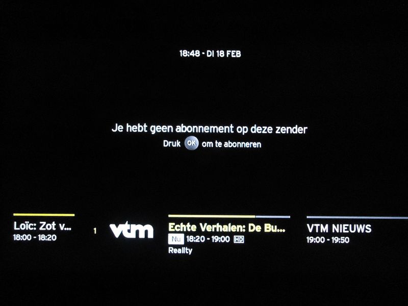

Deze melding kreeg ik op VTM (frequentie: 322,000Mhz en netwerk id: 22)
Zenders zoeken: ingegeven waardes voor het compact signaal

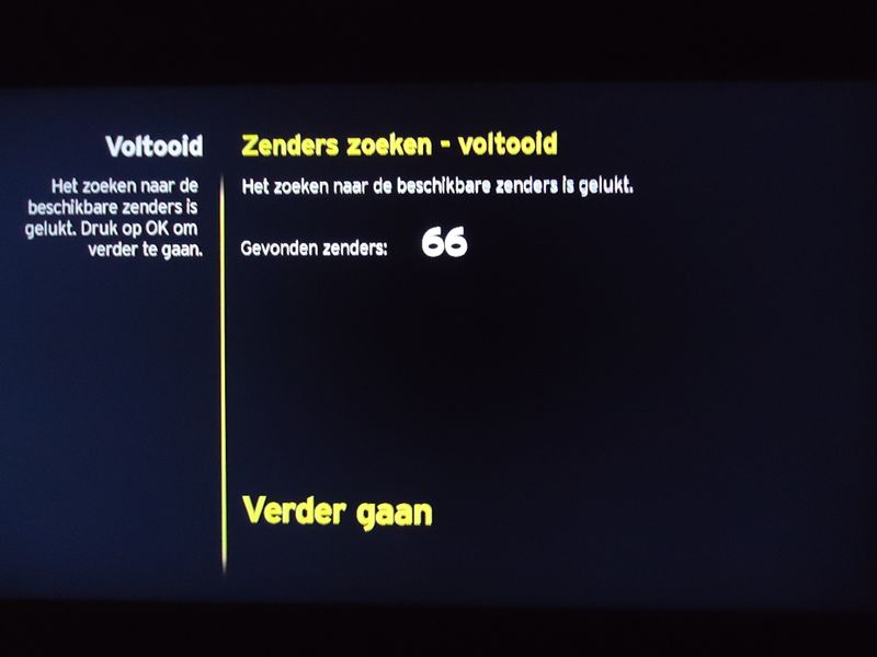

Resultaat zenders zoeken:
Het resultaat:

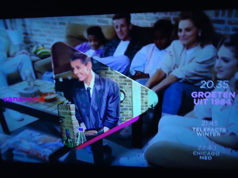

Beeld op Vitaya (wel geen HD maar wel beeld!) via het compact signaal.
Beeld op VTM (Geen HD) via het compact signaal.
Dus bij deze indien je een decoder hebt met het Yelo TV menu is het gebruik van het compact signaal mogelijk ZONDER melding dat je decoder niet geactiveerd is.
Indien je een decoder hebt met het oude digimenu kan je het compact signaal gebruiken maar zal je wel een melding krijgen zoals deze:
