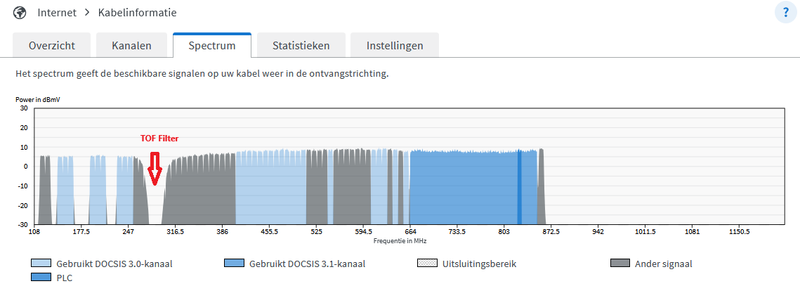

Zoals de vorige posters al gemeld hebben, zit er nog een "TOF" ("Telenet-only") filter op jouw lijn. Hiermee kan Telenet hun "Internet-only" klanten de toegang tot TV blokkeren.
Hieronder een voorbeeld van wat zo'n "TOF" filter met het signaal doet:
Grafiek komt uit een Fritz!Box Cable modem, op een BASE lijn, waarbij de BASE technieker bij installatie zo'n filter (moest) steken 🤔
Zoals je ziet worden voornamelijk de muxen op 274, 282, 290, 298 MHz volledig gedempt, 306 MHz komt er misschien nog door (5 dB verzwakt).
De zenders die je noemt zitten op 298 MHz (VRT1, VRT Canvas, Ketnet) en 306 MHz (VTM HD, VTM2, VTM3, VTM Gold) ...

Gezien 306 MHz aan de "rand" van de dempingscurve ligt, kan je eens proberen of je TV toestel op één van de versterkte (+ 4dB) uitgnagen van de NIU aangesloten is. Dan zou het misschien toch nog lukken voor de VTM's).
