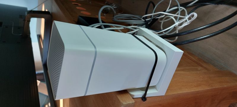

Ik heb de tip gevolgd om de base plate eraf te vijzen en de modem zo op de steun te zetten .
Vastgezet met colsonbandje zodat deze niet kan vallen !

Hieronder nog een foto van de hoe de onderkant eruit ziet als je de base plate verwijdert en de modem op de hangsteun zet .
De torx vijsjes zitten onder de rubbers van de base plate .
De ventilator draait maar je hoort niets meer van lawaai en ik bedoel echt niets !
Wel de modem vastzetten met een colsonbandje want doordat je de base plate verwijdert hebt zit deze ook niet meer vastgeklikt in de steun -> zie vorige foto
Hopelijk kan ik hier veel mensen mee helpen want wij werden ook zot van het lawaai 😬
