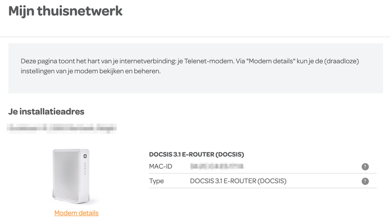

Hoi, ik ben vanmorgen naar de telenet winkel geweest om een cv8560E modem. Ik heb die gekregen en geïnstalleerd en die werkt. Ik heb nu enkel het probleem dat ik in mijn telenet geen instellingen kan veranderen aan die modem. Ik krijg alleen de mogelijkheid om een modemtest te doen maar niets anders. Ik ben rechtstreeks via kabel verbonden met de CV8560E. Ik heb eens gebeld naar de klantendienst met de vraag om uitleg maar die mevrouw wist het ook niet echt. Haar raad was afwachten en herstarten.... Is er soms iets dat ik mis?
@yorickpeeren schreef:Hoi, ik ben vanmorgen naar de telenet winkel geweest om een cv8560E modem. Ik heb die gekregen en geïnstalleerd en die werkt. Ik heb nu enkel het probleem dat ik in mijn telenet geen instellingen kan veranderen aan die modem.

De modem verschijnt wel in mijn telenet, maar ik krijg niet de mogelijkheid om modem instellingen aan te passen.
