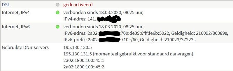

IPV6 werkt zoals voorheen (CV8560E bridging met fritzbox 7590). Wel nog steeds met /60 prefix.

Hierbij mijn instellingen (Fritzbox 7590)
Modem CV8560E in bridge mode. Fritzbox deelt correct ipv6 adressen uit (via /60 preflix)
