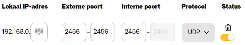

Mijn wifi router staat inderdaad op bridge/AP ingesteld, mijn server krijgt nu ook een IP van de Telenet router.
Momenteel heb ik enkel de port farwing als volgt ingesteld op de Telenet router. Op de wifi router heb ik die verwijderd.
Indien de wifi "router" enkel als access-point funktioneert dan speelt die geen rol in port-forwarding. Je dient dan de telenet-router port-forwarding rules in te stellen, direct voor het IP adres van de server (dus 192.68.0.x)
