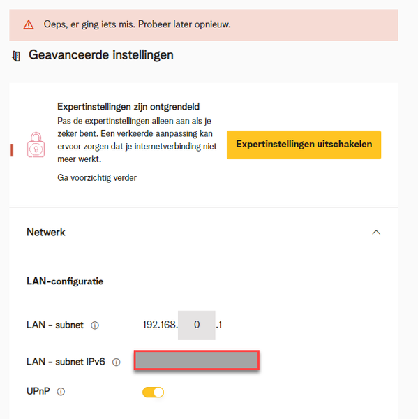

Geavanceerde Instelingen niet kunnen opslagen
Hallowkes,
Onlangs heb ik me een beetje verdiept in de nieuwe Telenet Web Interface. Strak en clean. Maar er is mij één ding dat mij hard irriteert.
Je kan in de modem > geavanceerde instellingen > port forwarden.  Niet meer opslagen en zelfs geen regen verwijderen.

Ik denk dat het probleem dat de knoppen niet actief worden te maken heeft met een verkeerde selectie (bvb. UPnP aan samen met DMZ verschillend van 192.168.0.0). Dat deel heb ik al door. Vraag is nu wat er wel mogelijk zou moeten zijn...
Bij mij staat UPnP aan; DMZ staat op 192.168.0.0 en nog krijg ik de foutmelding "Oeps... er gaat iets mis. Probeer het later opnieuw" wanneer ik een Portforwarding-regel verwijder (want deze stonden actief). Wat gaat hier fout?
Maar... de knoppen zie ik wel 😀

Bij het toevoegen van een regel krijg ik het laconieke "Oeps er ging iets mis". Firefox 112.0.1 (64bit)

Bij mij lukt het nog steeds niet om een portforwarding toe te voegen. Steeds dezelfde melding "oeps.... enz. ".

Ik heb UPnP aangezet, DMZ op 192.168.0.0 (dus uit) en alle port-forward regels verwijderd. Ik zag de knop wijzigen. klik en groen licht!
Echter: wanneer ik dan terugga naar Modem-algemeen en erna toch nog even verifieer, zie ik dat de port-forwarding settings niet zijn bewaard. Dus blijkbaar heeft het "wijzigen" geen effect.
Tweede poging: alle bestaande port-forwarding adressen gewist EN een nieuwe erin geplaatst (je weet nooit). UPnP nog steeds actief; DMZ uitgeschakeld en nieuw forwarding adres ingesteld. Knop wordt zichtbaar, wijzigen en terug groen licht. Dan naar Modem-algemeen en terug naar geavanceerde instellingen en... het nieuwe poort-adres staat erin.
Wissen van een poortadres wordt blijkbaar niet bewaard, maar als je ze wist en er een nieuwe inplaatst, wordt dit wel opgeslaan.
Ter info: ik heb mij nog niet aan de bridged mode gewaagd. Ik zal dit proberen als de port-forwarding problemen achter de rug zijn. Ik denk dat het bijna is opgelost...
Even nog ter info: de nieuwe port-forwarding rule die ik heb ingesteld werkt wel degelijk. Nog enkel het verwijderen oplossen en het is - denk ik opgelost. ALs er iemand de bridged mode kan testen denk ik dat we het kunnen sluiten...
