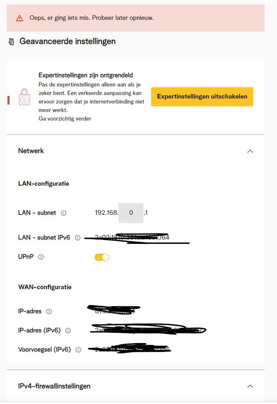

Hoi
Ik had graag een extra poort geopend op mijn modem maar slaag hier helaas niet in. Er staan al enkele lijnen bij mijn Portforwarding maar nu lukt het mij niet meer. Klantendienst bied ook geen oplossing, reeds 3x maal een poging ondernomen met weinig resultaat. Meestal is het antwoord dat dit buiten hun mogelijkheden ligt en begrijpen ze mij verkeerd, denken dat ik hulp nodig heb om een poort te openen. Dit lukt mij echter zonder de klantendienst prima ware het niet dat het scherm voor geavanceerde instellingen er anders uitziet dan normaal. In bijlage het originele scherm voor de instellingen en mijn huidige scherm. Hierop is te zijn dat het selectievak met "Actief/Niet-actief" onbeschikbaar is. Een nieuwe lijn kan toegevoegd worden maar er is geen enkele mogelijk om deze te bewaren. Heb al op 2 verschillende computers / laptop's / webbrowsers/ OS geprobeerd zonder resultaat.
Indien er iemand een idee heeft om dit probleem op te lossen hoor ik het graag.
Standaard
Huidig

De meeste personen waarbij de knop om op te slaan niet verschijnt hebben een foute configuratie (die om een of andere reden al fout was bij het openen van de pagina) bvb zowel UPnP als DMZ ingeschakeld staan, ondanks dat deze niet gecombineerd mogen worden. De knop om op te slaan verschijnt dan niet, maar een foutmelding ontbreekt.
Super bedankt voor deze info na heel wat stoeien mijn port forwards in order gekregen. Na frustrerend telefoontje naar de helpdesk. We hebben geen oplossing. En mogen dit niet voor u actief zetten!
Na uitzetten Upnp kwam mijn "wijzigingen opslaan"-knop te voorschijn.
Helaas nog steeds een fout "er is wat mis gegaan"
Daarna jouw beschrijving gevolgd samen met een zelf aangepaste versie van de reeds verzonden "patchModemSettingsOperations" in firefox debug "F12" heb ik de gewenste instellingen actief gekregen !
Respect !!!
Links het script wanneer ik op de knop wijzigen drukte op de site van telenet. Recht het aangepaste wat ook resultaat "200" oké gaf en de setting in de modem heeft gezet 2x " weggehaald bij internalportstartnummer en 2x spatie toegevoegd voor en achter het - teken bij externalportnummer
