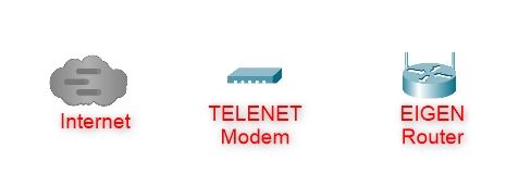

Het is moeilijk om uit te halen wat je eigenlijk bedoeld of wilt, ik ben voor problemen visualiseren met hen in kaart te brengen, welk van de 2 volgende situaties is wat je bedoeld of wilt? Zo niet, zou je met help van onderstaande elementen kunnen verwoorden?
1 - Standaard Netwerk installatie, waar Telenet Modem dient als DHCP server, Eigen Router dient als Switch of Extender.
2 - Alternatief Netwerk installatie, waar Eigen Router dient als Switch voor Telenet Modem dient als DHCP server.

Heel duidelijk optie 1 dus!
... waar de eigen router dus dient als acces poit/repeater en het "Telenet netwerk" gewoon doortrekt om verdere dekking te hebben!
