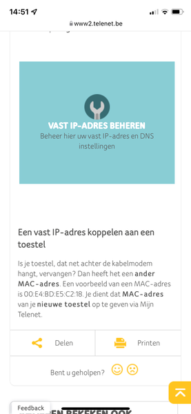

Toch wel, los van Bridging moet je het mac-adres hier ook ingeven, in Mijn Telenet.
https://www2.telenet.be/nl/business/klantenservice/alles-over-een-vast-ip-adres
Bij "Hoe instellen en koppelen".
