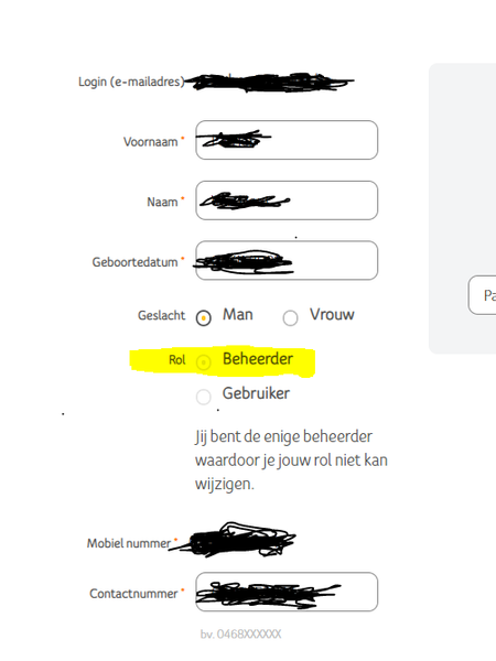

@stefanmechelen  je hebt een wigo ?? Kijk eens ff snel via mijn telent bij gebruikers - dan moet je het volgende zien staan :
AAls je enkel de gebruiker hebt aangekilkt dan heb je niet alle rechten om te veranderen. Dit is er voor bedoeld dat eventuele gezins leden bijvoorbeeld hun verbuik kunnen volgen maar geen belangrijke dingen aan passen. Moest het bolletje bij gebruiker staan dan deze naar beheerder aanpassen. Alles opslaan en dan gaat u meer kunnen wijzigen aan de modem.

Met alle respect, maar zie mijn bericht. Ik ben wel degelijk beheerder en als dat dus hetzelfde is als hoofdgebruiker (Telenet slaagt er altijd weer in om inconsequent te zijn in hun naamgeving e-router vs e-modem anybody?), dan is alles in orde hoor. Er is ook maar één gebruiker in mijn single gezin :-). Daar zit het hem allemaal niet, op Twitter ondertussen wel iemand van Telenet met kennis van zaken of toch iets meer dan de helpdesk en die zegt dat het "raar" is dat ik de optie geavanceerde instellingen niet heb. Daar ligt het hem gewoon. Ik heb die optie gewoon niet om God weet welke reden, maar ik ben zeker dat het aan Telenet ligt en niet aan mij.
