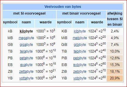

Het maandelijks internet volume wordt uitgedrukt in GB, maar hoeveel bytes worden hiervoor gebruikt?
- 1.000.000.000 bytes of
- 1024 x 1024 x 1024 bytes ?
Heel lang geleden, toen er nog met veel kleinere getallen gerekend werd, was het zichtbaar dat het veelvouden waren van 1024.
Dat is ook de juiste manier van rekenen.

Dank allen voor dit overzicht. Dit is ook wat ik logisch zou vinden. Dus de volumeaanduiding in de telemeter zou als eenheid GiB moeten zijn volgens jullie ?
Ik kan echter nergens op de Telenet website vinden met welke eenheid er gerekend wordt ? Nu het zulk grote getallen zijn wordt het minder duidelijk met welke eenheid echt gerekend wordt en zou het best kunnen dat we 7,4% data volume mislopen volgens bovenstaande tabel, en ik denk nu aan de HD fabrikanten 🙁.
Ik ben er 200% zeker van dat TN telt in GiB hoewel er GB staat. In het verleden heeft een klantenvereniging daarvoor geijverd en zo is dit vastgelegd. Vergeet ook niet de speciale coronaregeling.
Edit: De HD fabrikanten werken inderdaad met de verkeerde eenheden en dat weten ze. Pak maar eens een USB-stick in de Carrefour vast en kijk op de achterkant. Daar staat in kleine letters dat ze met 1.000 werken en niet met 1.024. Windows werkt met GB, maar telt in GiB. Op een Linux OS krijg je normaal gezien GiB te zien.
Uit het tarief voor bijkopen van ruimte waarbij ook een maximum grens is kan men afleiden wat juist bedoeld wordt. Bijvoorbeeld hier : 100 MB met een maximum van 2 Gb. Als de 100 MB in feite 100 MiB is, dan is het maximum 2 Gib.

Voor de "gewone gebruiker" gaat dat alleen maar verwarrender zijn. Die heeft geen weet van GiB, kent alleen maar GB en weinigen weten dat ze door de hardwarefabrikanten bedot worden.
Bovendien, als ik Wikipedia moet geloven, dan bestaat deze eenheid al sinds 1998. Heeft Telenet al niet genoeg tijd gehad om dit aan te passen?
