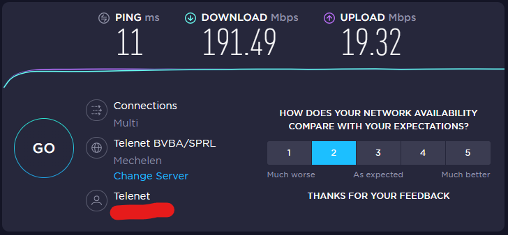

Hoi allen,
Sinds enkele weken (of zelfs al maanden) zit ik met mijn Wigo met een fiber-300 verbinding (die dus werd geupgrade). Vlak na dat deze upgrade van 200 naar 300 werd gedaan, testte ik meteen mijn verbinding en... niets. Nog steeds 200 mbps. Ik las dat het wel even kon duren vooraleer iedereen was overgezet, dus ik wachtte het af.
Nu dus, heel wat later, testte ik opnieuw mijn verbinding en... nada. Nog steeds 200.
Op speedtests op 2 verschillende PC's met LAN krijg ik steeds een heel consistente maar langzame 200 mbps. Ondertussen al meerdere tests gedaan en steeds hetzelfde resultaat.
Als modem heb ik een zwart exemplaar met DOCSIS 3.0, namelijk de CH6643E.
Normaal zou daar dus geen probleem met mogen zijn.

@JohanR  het probleem wat u stelt kan van algemeen belang zijn dus dat er in de straat meerdere zijn ( zoals u reeds aanhaalt van de business klant ). U kan wel altijd eerst de modem eens herstarten , stekker eruit even paar minuten wachten en terug aanzetten.
Moest het geen verbetering zijn , na de speedtest , kan je de klantendienst eens bellen en een meting laten doen op je lijn. Zien of er daar ergens problemen zijn maar normaal gezien zou je lijn wel de 300 MBPS aan moeten kunnen.
@JohanR de modem die jij hebt (CH6643E) heeft een maximum snelheid van 200 Mbps, dat is de oorzaak dat je geen 300 Mbps haalt. Je neemt best terug contact op met de Telenet klantendienst.

snelheid is gelimiteerd op de ch6643e > wordt ingesteld op 240mbit/s max download

240 mbit/s
trucje: alle zwarte modems 240 max 😁 enige uitzondering is de 24*8 doc 3 emta (7160)
witte marakele, mercury 3.1 wireless +300
