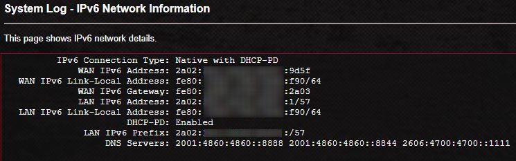

Hetzelfde hier. De Asus achter de E-router heeft ineens een /57 prefix gekregen.
Niets veranderd aan de instellingen van mijn Asus router. Staat op "native" en alles zou automatisch moeten gebeuren. Zo lijkt het toch:
Niettemin geen IPv6 meer, alle testen krijgen een nul.
En nu?

Mijn afbeelding hierboven is afgekeurd omdat de publieke DNS IP adressen van Google en Cloudflare te lezen vallen.
Bon, het heropstarten van de E-router en mijn Asus router vanuit hun instellingenpagina leverde niets op. Maar ze beide uit- en terug aanzetten met de schakelaar of de stekker 'ns uit het stopcontact trekken, dat wel.
