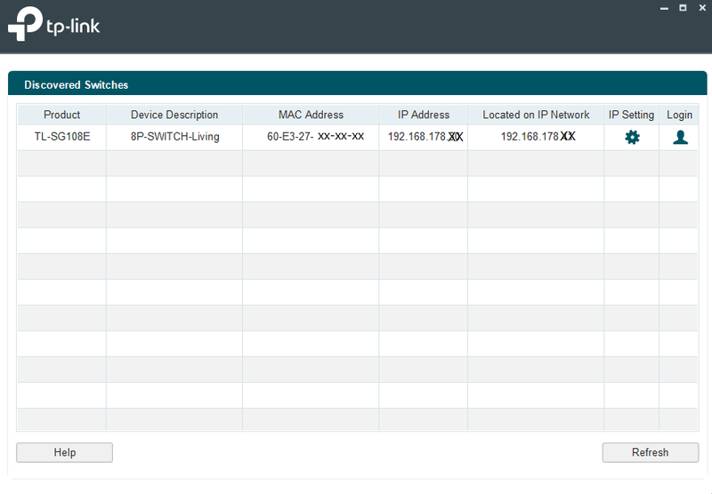

Alternatief kan je de TP Link Easy Smart Configuration Utility installeren: https://www.tp-link.com/nl-be/support/download/tl-sg1016de/#Easy_Smart_Configuration_Utility
Deze zal automatisch jouw TP-Link switch(es) vinden, en hier kan je ook het IP adres wijzigen.

@flip1953 Jouw afbeelding waarbij je het MAC-adres en IP-adres hebt weggelaten, was foutief afgekeurd. We hebben dit nu dan ook goedgekeurd zodat jouw afbeelding wel gezien kan worden.
