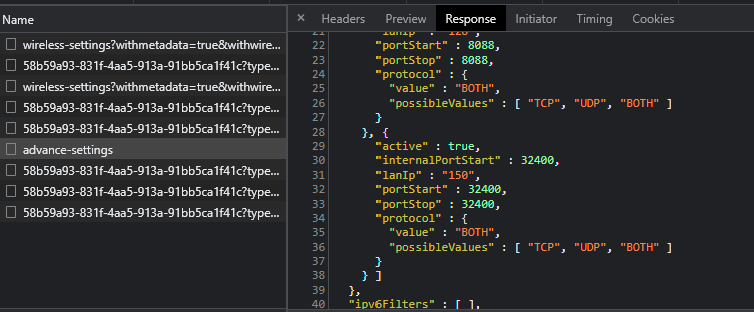

Trouwens wel curieus dat ook al wordt er niets getoond bij geavanceerde instellingen, er wel een response is op de pagina met een JSON object die effectief mijn vorige geavanceerde instellingen bevat van toen het nog wel werkte (lang geleden dus). Iemand dat al opgevallen ?

Interessante tip die je daar meegeeft ik vrees echter dat hij jammer genoeg in dovemansoren zal vallen en ja ik heb die JSON objecten ook al gezien .Ze maken bij telenet precies graag gebruik van AJAX .
