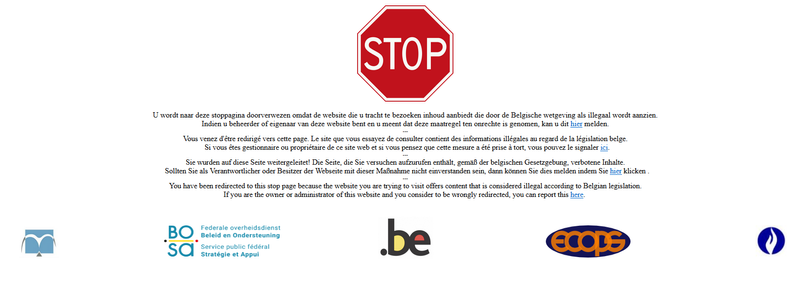

Sinds gisteren geraak ik niet meer op mijn website die ik al jaren dagelijks gebruik : ipmanchess.yolasite.com
Krijg gewoon een StopPage met melding: U werd naar deze stoppagina doorverwezen omdat de website die u tracht te bezoeken, of een website op hetzelfde domein, verdachte inhoud bevat.
Raar? wist niet dat schaken verdachte inhoud zou hebben 🙂

Ik krijg momenteel via Telenet 'unable to connect' te zien, maar via Usenet kreeg ik reactie van een Scarlet gebruiker en die ziet dit:
Na het 'doorklikken' krijg ik :
STOP < zoals het achthoekig stopbord in het verkeer >
U wordt naar deze stoppagina doorverwezen omdat de website die u
tracht te bezoeken inhoud aanbiedt die door de Belgische wetgeving als
illegaal wordt aanzien.

Dit is wat ik bedoel met 'The Great Belgian Firewall' en het is ongeveer wat ik te zien kreeg via Telenet.

@sb schreef:Dit is wat ik bedoel met 'The Great Belgian Firewall' en het is ongeveer wat ik te zien kreeg via Telenet.
Hier is geen sprake van een 'Great Belgian Firewall', er is enkel sprake van een DNS redirect.
Wanneer je als Telenet gebruiker de standaard DHCP instellingen op je PC gebruikt en direkt met de HGW verbindt ontvang je vanuit telenet de gegevens van hun DNS servers (ik ontvang 195.130.131.1 en 195.130.130.1 maar dit kan regionaal anders zijn).
Een DNS lookup verzoek voor ipmanchesss.yolasite.com aan die servers geeft als antwoord 213.224.83.39. Dat is niet het IP adres van de server van yolasite.com, maar die van een stop-server van telenet.
Wanneer je manueel voor een andere DNS server kiest (in mijn geval OpenDNS) krijg je wel het correcte IP adres en werkt alles correct.

Ik had het over hetgeen een gebruiker van Scarlet te zien kreeg toen hij de site probeerde. Dat is wel degelijk wat je te zien krijgt als je bij botst op die Belgian Firewall. Uitwijken naar bijvoorbeeld Scarlet is dus geen optie, want daar wordt de site ook geblokkeerd. Het gaat hier dus niet enkel om Telenet. Mij lijkt het dat die DNS redirect het gevolg is van een nationale maatregel die Telenet moet volgen, maar ik kan me vergissen. (Het zou ook verklaren waarom het wél werkt als je via een niet-Belgische DNS gaat.)

@sbwellicht heeft scarlet inmiddels ook een DNS redirect ingevoerd. Van een firewall is echter geen sprake. Een andere DNS server of een update in de lokale hosts file biedt namelijk een oplossing om de site toch zichtbaar te maken.
Een firewall zou het verkeer tegenhouden, wat hier niet het geval blijkt te zijn.
De site van @Ipmanchess lijkt me totaal onschuldig te zijn, maar ik weet niet wat er verder op yolasite.com gehost wordt. De stop-server geeft het zelf al aan;
Telenet en andere providers zullen hun reden er wel voor hebben dit complete domein te blokkeren. In het verleden, in geval van piratebay, was de reden het illegaal verspreiden van links naar films, muziek en andere auteursrechtelijk beschermde data. Misschien is dat bij yolasite.com ook het geval. Daar worden graag gratis en redelijk anonieme sites voor gebruikt.

Ik zie het misverstand: men noemde dit indertijd 'The Great Belgian Firewall'. Dat dit geen "echte" firewall is is hier eigenlijk niet relevant. Het werd opgericht om sites als The Pirate Bay te blokkeren op nationaal niveau, maar was (toen al) makkelijk te omzeilen door een andere DNS in te stellen.
