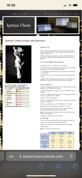

Sinds gisteren geraak ik niet meer op mijn website die ik al jaren dagelijks gebruik : ipmanchess.yolasite.com
Krijg gewoon een StopPage met melding: U werd naar deze stoppagina doorverwezen omdat de website die u tracht te bezoeken, of een website op hetzelfde domein, verdachte inhoud bevat.
Raar? wist niet dat schaken verdachte inhoud zou hebben 🙂

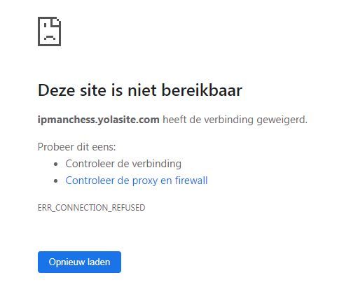

Gisteren kreeg ik een andere output..zie foto:
Daarna Browsec VPN extensie toegevoegd aan Firefox ..dan krijg ik mijn website terug te zien!
