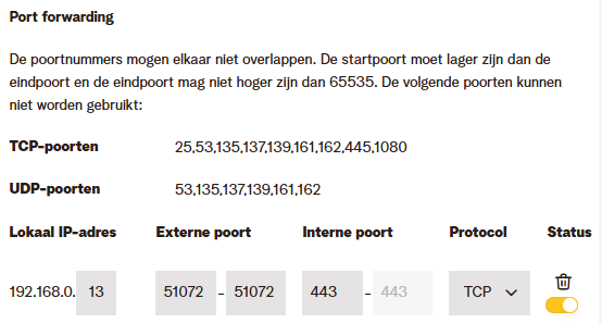

Ik heb een domotica systeem van Loxone (miniserver gen 1), waarvoor ik een portforwarding regel had toegevoegd om vanop afstand aan mijn domotica systeem aan te kunnen. Deze zomer werd er een nieuwe modem geplaatst door loxone.
Ik heb dezelfde portforwarding regels ingevoerd in de nieuwe modem, maar toch lijkt het niet te lukken. Als ik een portchecker kanaal raadpleeg, dan zegt hij dat mijn poort gesloten is.
Heb ook al eens de firewall aan & uit gezet (werd hier ergens geadviseerd), en de interne poort op 443 gezet (ipv op 80). Maar niets blijkt te werken. Wat ook vreemd is, hoewel mijn miniserver een vast ip4 adres heeft, lijkt het alsof hij een ipv6 adres heeft gekregen van de modem. Terwijl andere toestellen (zoals omvormer) een ip4 adres blijven hebben. Ik weet niet of dit er iets mee te maken heeft.
Iemand enig idee waar dit aan kan liggen?
Wat kan hiervan de oorzaak zijn?Inkedmini server instellingen_LI.jpgIp adres verbonden toestel.pngnertwerk config.pngnetwerk tabblad.jpgpoortcontrole 51072.jpgSchermafbeelding 2025-08-22 153304.pngSchermafdruk 2019-01-09 17.40.10.pngnertwerk config.pngnetwerk tabblad.jpgpoortcontrole 51072.jpgSchermafbeelding 2025-08-22 153304.pngIp adres verbonden toestel.png

De ipv4 adressen in de range 192.168.x.x mogen getoond worden. Die zijn niet privacy gevoelig.
Verwijst je ddns naar het wan ipv4 adres van je modem/router?
De poort die je test is de externe poort. 51072 is inderdaad gesloten. De buitenwereld ken immers alleen maar de externe poorten. Externepoort 51072 die verwijst naar intern 80 of 443 heeft wel zin. Of extern 80 naar intern 51072. Maar in dat geval doe je uw test op poort 80.

Poortnummers mogen niet overlappen, de beginpoort moet lager zijn dan de eindpoort
Probeer eens in te stellen van poort 51071 tot 51073 i.p.v. van poort 51072 tot 51072.
Inderdaad. Ik zie echter in de screenshots niet naar welke interne poort er geforward wordt.
De juiste instelling is:
extern beginpoort: 51072
externe Eindpoort: 51072
interne beginpoort: 80
De server "luistert" op poort 80, niet op 51072!
Alternatief is: alles op 51072.
Maar dan moet je in de Loxone mini-server ook poort 51072 instellen als interne HTTP poort ipv 80

Er is iets dat niet klopt bij uw modem, normaal moet het zoiets zijn:
Je hebt geen aanduiding Externe poort en Interne poort. Je kan dus onmogelijk forwarden.
Neem contact op met Telenet, want aan dit euvel kunnen de Netweters niets doen.

@Freek is blijkbaar een van de weinige klanten die nog de oude Mijn Telenet hebben. Dat zal inderdaad langs de klantendienst moeten passeren.
Via chat kan je mogelijk wel iemand zo ver krijgen dat ze (op eigen risico) de aanpassingen vanuit Telenet doorvoeren naar je modem (aangezien je het duidelijk door omstandigheden niet zelf kan).
