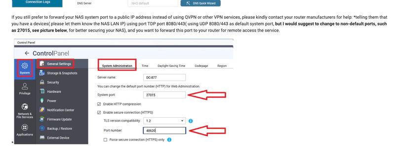

Als je uw Qnap rechtstreeks wil aanspreken dan moet dat via een andere poort gebeuren. Ik heb je een link gegeven met een aantal poorten. Het is dan wel aan te raden om die poort zelf anders in te stellen. Hackers kennen ook die standaard poorten dus moet je die veranderen. Ik heb Synology en daar is de standaardpoort 5000 maar ik heb die veranderd dat maakt het al wat moeilijker.
Je kan ook portswitching instellen. Je weet voor jezelf dat je bjvoorbeeld poort 22366 gaat gebruiken, ik zeg maar wat. Dan stel je in externe beginpoort 22366, externe eindpoort 22366, interne beginpoort = de poort die je Qnap gebruikt. Dus je kan eigenlijk de 2 stappen doen, en poort veranderen en dan bovenop nog portswitching doen zodat het heel moeilijk wordt om die poort te achterhalen.
Systeem blijft dan hetzelfde DDNSnaam:22366.
Ik heb zo verschillende poorten ingesteld naar mijn NAS afhankelijk of het voor mijn foto's, mijn muziek of file server is.

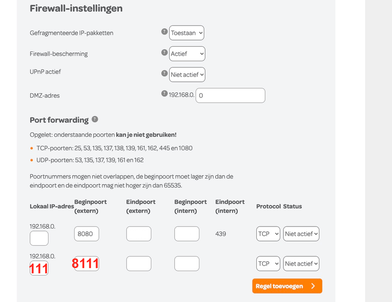

Ik zou je screenshots geven van de portforwarding maar ik kan nog altijd niet op "mijn telenet".
En de moderators zijn ook niet aanwezig blijkbaar om je screenshots goed te keuren.

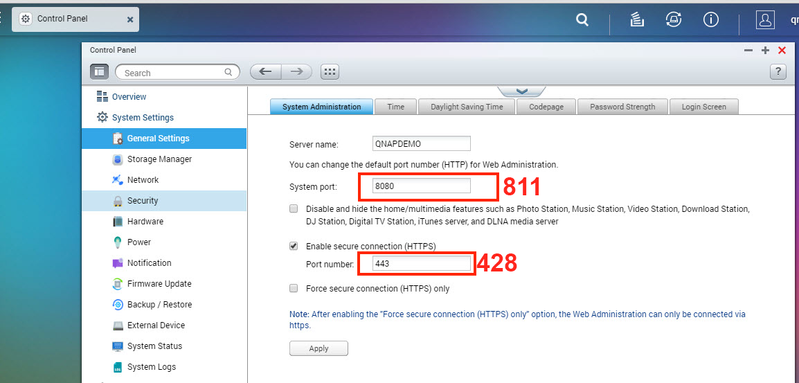

Stel dat ik in de Qnap de system poort 8080 vervang door 8111 en de 443 poort door 428
wat moet ik dan 428 precies invullen bij portforwarding?
begin extern 8111
eindpoort extern ?
beginpoort intern ?
eindpoort intern ?

Ik zie daar het voorbeeld dat je de systeem poorten veranderd naar 811 en 428. Dan moet je die poorten forwarden naar het IPadres van je QNAP.
Maar test eerst intern of de poorten wel degelijk veranderd zijn. Dus vanaf een PC in je netwerk ga je naar 192.168.0.x:811 of 428. Als dit werkt en je ziet uw QNap dan zit je goed.
Dus IPadres QNAP - externe beginpoort 811 - externe eindpoort 811 - interne beginpoort 811 protocom beiden en actief zetten
oor de andere poort:
IPadres QNAP - externe beginpoort 428 - externe eindpoort 428 - interne beginpoort 428 protocom beiden en actief zetten

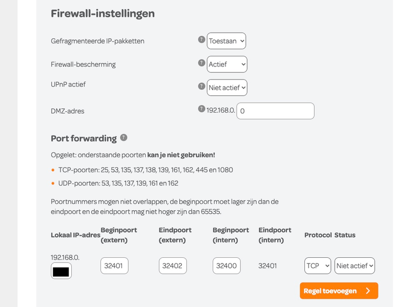

Allereerst is het belangrijk de port-forwarding regels ook aktief te zetten. Ze tonen nu "niet aktief".
Persoonlijk zou ik op je eigen netwerk geen standaard poorten veranderen. De kans lokaal gehackt te worden is niet erg groot. Dus als de QNAP nu standaard 32400 gebruikt, dit gewoon zo laten.
Wat je kunt doen is deze poort extern openstellen als 3240 bijvoorbeeld. Dan moet je gewoon een port-forwarding regel gebruiken:
beginpoort (extern): 3240
eindpoort (extern): 3240
beginpoort (intern): 32400
protocol : TCP (weet je zeker dat TCP gebruikt wordt, anders kies je "beide")
status: aktief
