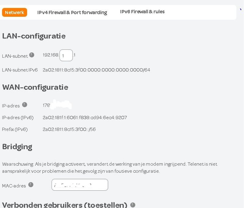

@StefaanH, ik heb gewoon alles netjes aangesloten zoals je vermelde in uw uitleg Stefaan.
Met alles lijkt te werken bedoel ik,dat ik idd. het internet terug op kan.Het enige wat ik heb gedaan is het mac-adress ingevuld van de Asus , daar waar je de modeminstellingen van telenet hebt bij "bridging"

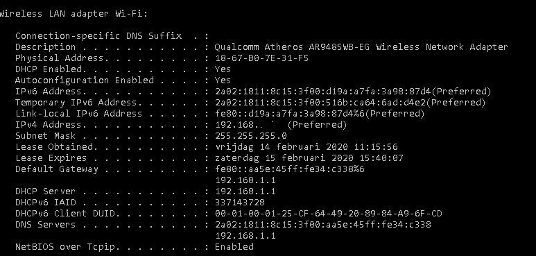

@Jelle1980
Ik heb uw twee screenshots nog eens goed bekeken. Klopt het dat de eerste een screenshot is van de configuratie van uw E-Router via "mijn telenet" en de tweede een screenshot van uw PC alwaar je "ipconfig" hebt ingegeven?
Als dat zo is hebben beide routers hetzelfde subnet mask, dwz dat ze beide als intern LAN adres 192.168.1.1 hebben.
Dat kan goed werken, maar het kan ook een bron van verwarring zijn als je iets moet opzoeken of er zijn storingen. Je kan best één van beide wijzigen, en dan bedoel ik enkel het derde cluster. Eén ervan kun je op "1" laten staan en het andere kun je dan bvb "2" of "3" maken, of gelijk wat van 0 tot 254, de "1" uitgezonderd.
Wanneer je gewend bent om met die "1" te werken verander dan de E-Router via "mijn telenet". Laat uw eigen router op 192.168.1.1 staan. Normaal gezien heb je enkel de digicorders op de LAN van de E-Router aangesloten, al de rest krijgt zijn adres van uw eigen router. Klopt dat?
