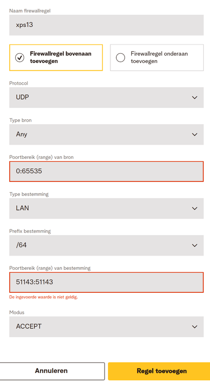

Ik heb hetzelfde probleem als Webb: https://www.netweters.be/t5/Instellingen-software-hardware/IPv6-firewall-poortbereik-instellen/td-p/...
We zijn 1,5 jaar later, maar het formulier aanvaardt nog steeds geen bereik op plaatsen waar een bereik wordt gevraagd. Iemand die een oplossing heeft?
Dat is trouwens het enige zoekresultaat als je dit probleem opzoekt. Blijkbaar worden die firewall regels niet veel gebruikt...

Even een kijkje genomen in de broncode, en in de validatie van dat formulier gebeuren rare dingen. Enkel getallen, max lengte van 5 karakters en maximaal 65535. Dus dat zal nooit een range aanvaarden.
@Moderator @Suzy dat kan mee op het lijstje van problemen. Ik zie daarnaast ook dat bij beide port range velden de placeholder tekst ontbreekt; hier staat nog een interne vertaling key ipv de juiste tekst.

Eigenlijk straf hé, dat een probleem dat nu al vele maanden aansleept, geen systeem probleem is, maar gewoon een slecht geprogrammeerde web interface (dat in enkele uren opgelost kan worden) 😖

@WG94 bedankt om ons even te mentionen in deze thread! Er lijkt helaas geen einde te komen aan de problemen die naar boven komen in de verschillende 'Geavanceerde instellingen' delen op MyTelenet. Ook deze geven we uiteraard onmiddellijk door intern. Onze excuses voor de aanhoudende onduidelijkheden en problemen die jullie met de instellingen ervaren.

Ondertussen is er een fix live gegaan voor dit probleem. Kunnen jullie dit even voor mij testen en bevestigen of dat klopt?
Alvast bedankt!
Berichten: 3683
ipv6 firewall regel
De regel zoals beschreven door @Caba lijkt toegevoegd te kunnen worden, laat het even aan hen om te bevestigen of het end-to-end werkt.
