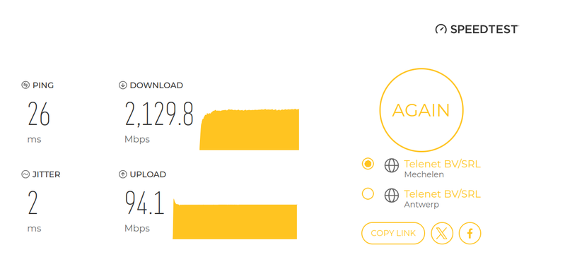

Upgrade naar turbo - een succes
Als het goed is mag het ook eens gezegd worden.
Na de oude One-up (met 2 x SIM unlimited en Iconic TV) tarieven te hebben vergeleken met de nieuwe Combo tarieven heb ik ontdekt dat ik goedkoper uit kon zijn met een overstap naar een nieuw combo tarief met turbo internet.
De overstap lukte niet via my telenet, maar verliep met de hulp van een chat-agent snel en probleemloos, en dit rond 19:30 's avonds.
Binnen enkele minuten kon ik via mijn CV8560E router gebruikmaken van 100 Mbps upload snelheid, in plaats van de oude 40 Mbps snelheid van One-up.
Een hogere download was natuurlijk niet direkt mogelijk, omdat de CV8560E in snelheid beperkt is (heeft enkel 1 Gpbs LAN aansluitingen).
Ik vroeg mij af waar en wanneer ik naar een nieuw modem kon informeren, maar de volgende ochtend ontving ik al een emailtje om de verzending van een nieuw modem aan te kondigen.
In de tussentijd heb ik al mijn eigen UDMP router setup en configuratie veranderd. In plaats van de ingebouwde 1 Gpbs WAN poort (port 9 = eth8), ben ik overgeschakeld naar de SFP+ WAN aansluiting (port 10 = eth9), met daarin een 10/5/2.5/1 Gbps module.
Let op: deze aansluiting heeft een ander MAC adres, dus de bridging instelling in my telenet moest aangepast worden.
De nieuwe F3896LG-TN modem werd snel geleverd.
Na de wissel startte deze, en had ik voor korte tijd internet. Enkele minuten later viel de verbinding weg, en herstartte de modem, wellicht om de config te laden.
Inmiddels is alles terug up-and-running. De bridging instelling, en de verschillende port-forwarding rules zijn keurig behouden.
Nu enkel nog even de wifi van de modem uit (laten) zetten.

Dag @MatteoMenu , er kunnen verscheillende redenen voor zijn, waardoor de download-snelheid gelimiteerd is tot maximum 1 Gpbs
  1. Je hebt een modem type F3896LG-TN nodig. Dat is de enige met een 2,5 Gbps LAN aansluiting. De overige modems hebben enkel maar 1 Gbps LAN aansluitingen
  2. Enkel de aansluiting INT4 op de F3896LG-TN is 2.5 Gbps. De andere poorten zijn 1 Gbps
  3. Natuurlijk moet de PC/laptop ook de hogere snelheid aan kunnen. Ik had als test even mijn Lenovo P1 laptop aangesloten (met een LAN-USB-C) adapter. Dan is de snelheid ook beperkt tot 1 Gbps
  4. Apparatuur in je eigen netwerk (biivoorbeeld een switch) limiteerd wellicht de snelheid
  5. De volledige infrastruktuur van Telenet is nog niet overal klaar voor 2.5 Gbps. Het kan zijn dat de node in de wijk nog beperkt is tot 1 BGbps. Dit gaat Telenet je kunnen vertellen

Ik heb eens nagegaan hoe snel mijn iPhone aankan.
Ik heb de iPhone 14 Pro, hiermee deed ik de test met als resultaat: 800Mb's MAX.
Maar deze iPhone kan tot 1.5Gb's aan.

Ik haal met mijn iPhone 13 Pro Max maximaal 600Mbps. Op de Mac via UTP 2Gbps. Ik weet het niet hoor, maar zijn er hier meelezers die op hun iPhone's >1Gbps halen? Benieuwd naar. Ik ken alvast niemand. Theoretisch zou het wel moeten kunnen...

@MatteoMenu  De fastmodem is wifi6, maar daarvoor moeten alle banden gebruikt worden, standaart staan die niet allemaal aan in de modem, de snelheden zijn dus ok voor wifi6, ik heb op m’n iphone12 met eigen modem/router met wifi6 750 down en up,
met wifi7 zou de snelheid hoger zijn mits je iPhone dat aan kan.

Ik haal op mijn iPhone 13 Pro Max tussen de 250 en 300 Mbps via mijn Deco netwerk, vlak bij de hoofd Deco. Wifi op de F@st modem staat uit. Dat is gewoon een slecht resultaat. Toevalling komt vandaag mijn schoonzoon binnen, met zijn iPhone 15, maakt verbinding met mijn netwerk, hij test ook even, lap 1300 Mbps download en 97 Mbps upload....En ik die dacht dat mijn configuratie niet goed was. Ik kan niet meer volgen.
edit: iPhone 11 van echtgenote, 700Mbps...
edit2: VPN stond aan op mijn iPhone, hoe dat kan weet ik ook niet. In orde nu. Vlotjes over de 700 Mbps. Mea culpa 🙂

Welke nieuwe informatie? Ik ga hier op mijn Mac vlotjes over de 2Gbps download en >95Mbps download, wat is dan het probleem?
Berichten: 7534
@dannyro  Zijn info is beetje fout,
het ligt gewoon aan het feit dat bepaalde toestellen geen wifi6 aankunnen en dan nog op de wifi5 snelheden surft, en op de fast modems staan de wifi 5.0 en 2.4 kanalen als 1 wifi punt zodat je niet weet op welke je zit en je soms op de tragere 2.4 kanalen zit en dan een ander op een 5.0 snellere wifi kanaal zit.
beste zou zijn dat de modem die kanalen kan opdelen in 2 wifi punten met een andere naam en/of een ander paswoord.
je apparaat aanpassen met een internet kaart of usb to utp aansluiting via utp kan ook al veel oplossen, eens je dat hebt haal je zonder problemen via utp kabel de snelheden.
met wifi zit je altijd met verschillende dingen die de snelheid kunnen tegenwerken, wifi is niet zo goed voor je snelheid te meten.

Even een update, door één of andere reden stond op mij iPhone VPN ingeschakeld, foutje van mijnentwege, al weet ik niet hoe het gebeurd is. Nu vlot >900 op iPhone. Wel op eigen wifi netwerk, wifi op de F@st modem staat uit. Al bij al heel tevreden.
