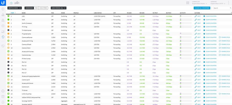

Nieuwe dag en data bijna op, en nog steeds geen oplossing van Telenet!
Volgens de Ubiquiti USG router heb ik sinds gisteren nog maar 3,78Gb data verbruikt!
Terwijl de telemeter gisteren voor meer dan 40Gb data registreerde!
En sinds 12u deze nacht al meer dan 15Gb!
Indien tegen eind deze week geen oplossing ga ik naar een andere provider!
Onderstaand de screenshots als bewijs:

@Steven-E
@Telebid
De Wifree piste had ik ook al bekeken, maar daar is slechts 3Gb traffiek (op een hele maand te zien).
Dat iemand mijn WiFi paswoord weet, nee en dat zou ik op mijn controller zien aan de traffic.
Het betreft hier een modem-only (EMTA) verbonden aan een USG gateway, daarop wordt iedere inkomende en uitgaande byte bijgehouden waar deze naartoe gaat.
Ondertussen van Telenet backoffice het prachtige antwoord gekregen: "met de telemeter is niets mis!"
En daarmee is de zaak afgehandeld! Sorry maar dat is erover!
Ik heb 25 jaar ervaring in IT waarvan de laatste 10 jaar als system engineer dus zal ik wel weten hoe de traffiek op de controller te interpreteren. Dus als er slechts 3GB (up/down) passeer aan de uplink poort moet Telenet mij niet wijsmaken dat er 30GB (als vb.) is gepasseerd.
Teminste had ik toch een telefoon van iemand van de backoffice verwacht ipv van een mailtje met uitleg hoe de telemeter werkt!

@Steven-E
Eindelijk iemand die me begrijpt hier 😉
Mijn opstelling is als volgt:
EMTA Modem
--> Netgear 8 port unmanaged switch
     P1: EMTA modem
     P2: USG
     P3: Digibox 1
     P4: Digibox 2
      P5: Digibox 3
--> Ubiquiti Managed POE switch
  P1: USG
  P2 - P24: Controller, NVR, Access points, etc.
Hierdoor loopt dus alle data met uitzondering van de Digiboxen over de USG waardoor alles perfect door de controller gelogd is en de data statistieken kloppen ook naar het gebruik toe.
En inderdaad om de proef op de som te nemen ga ik volgende doen:
- vanavond voor het slapengaan de USG loskoppelen (switch hoeft niet want deze zit achter de USG) zodat enkel de unmanaged switch en digiboxen toegang tot het internet hebben en dan zou ik in therorie 0Gb verbruik mogen hebben in de daluren.
- indien toch verbruik dan zou dit het bewijs leveren dat ofwel er iets mis is met de telemeter ofwel de digiboxen op een of andere manier hun data verbruik toch gelogd is en om hier dan de proef op de som te kunnen nemen kan ik morgen eventueel nog  de USG rechtstreeks op de EMTA aansluiten om dan opnieuw te zijn als er verbruik is
Ondertussen heb ik voor alle zekerheid deze namiddag mijn EMTA modem gaan omruilen om zeker te zijn dat daar niets mis mee is, het lijkt me hoogste onwaarschijnlijk maar kwestie van alles uit te sluiten.
Morgen post ik mijn resultaten en hopelijk leest Telenet mee!
