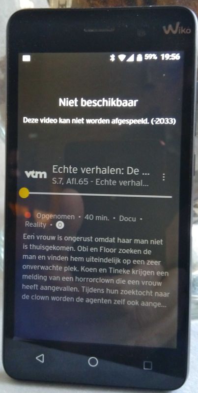

Issue met Telenet TV-app na update naar versie 2.3.47
@Suzy
Na de update werkt de app niet meer op ( mijn ) android 6 toestel.
Blijkbaar wordt dit toestel niet geregistreerd.
De enige boodschap die ik krijg is: Deze video kan niet worden afgespeeld (-2033)
Specs toestel: wiko Lenny 3 android 6.
Zijn er nog toestellen die problemen geven?

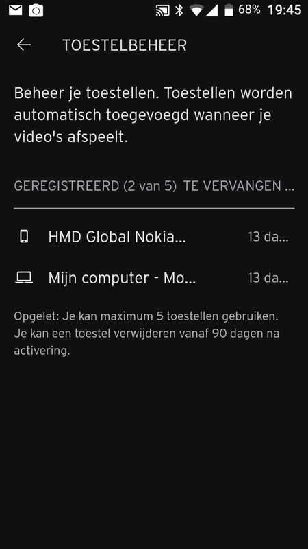

@Suzy
De twee foto's i.v.m. melding.
Een foto geeft aan dat er geen registratie van het toestel is gevraagd.
De tweede foto geeft de mededeling die ik te zien krijg, wat ik ook probeer te bezien.

@louishufk en de app vraagt op geen enkel moment om je toestel te registeren? Niet bij het kijken van een opname, van terugkijk-tv of van live-tv? Ik probeer alvast te achterhalen wat deze foutmelding wil zeggen, misschien dat het kan helpen.

@Suzy
Op geen enkel ogenblik, voor niets.

@louishufk wat je nog kan proberen is om je lijst met toestellen eens te laten resetten? Mogelijks triggert dit de vraag om je toestel te registeren als nog.

@Suzy
Beschrijving van de activiteiten.
Alle geregistreerde toestellen uit lijst laten halen.
Toestelbeheer geeft dan 0 toestellen geregistreerd.
Telenettv App van toestel verwijderd.
Terug geïnstalleerd.
Starten app
Aanmelden
Naar de app
Selecteer menu
TV kijken
Selecteer lopend programma op tv1
kies Kijken
melding: niet beschikbaar
TV gids
Geeft programma's tot eind mei weer. Dus geen probleem
terugkijktv selecteer prog op TV1
 kies kijken
mijn TV opnames
opname selecteren
kies kijken
TV-Theek
kies series
katarakt
kies kijken
Resultaat: op geen enkel ogenblik, op geen enkele plaats wordt de kans geboden om het toestel te registreren
