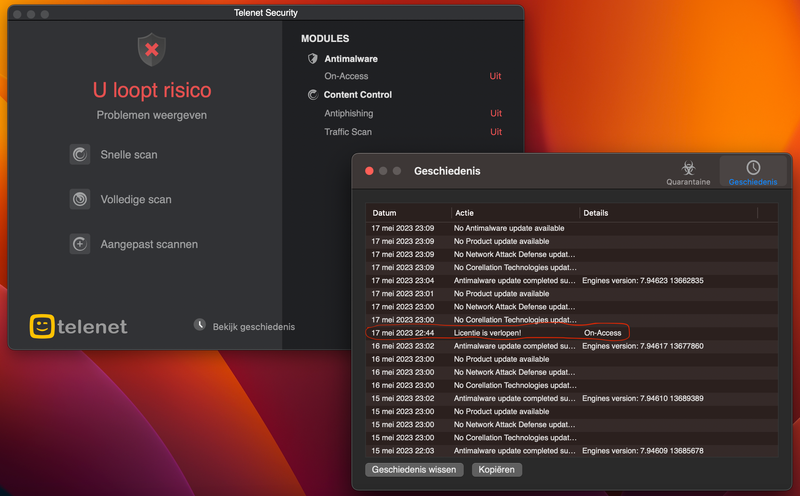

Sinds enkele dagen werkte de Telenet Safespot op mijn Mac Mini M2 Pro niet meer omdat mijn licentie (nog maar eens) zou verlopen zijn.
Omdat dit debacle maar bleef duren, besliste ik vandaag om de software nog maar eens te verwijderen en opnieuw te installeren. Na het verwijderen van Safespot, werd de Mac opnieuw opgestart. Bij de installatie van Telenet Safespot loopt het elke keer mis tijdens het koppelen. Steeds opnieuw krijg ik volgende melding: "De code is niet correct. Probeer het opnieuw."

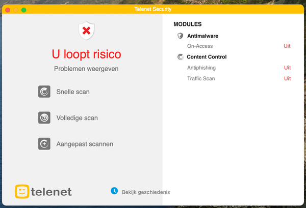

@Moderator of @Suzy is dit terug een gekend probleem voor de Apple toestellen ? Want als ik test op de Windows pc is dit probleem er niet dus het ligt enkel bij de Apple toestellen. Zie ook onderstaande afbeelding wat er al geruime tijd opstaat.

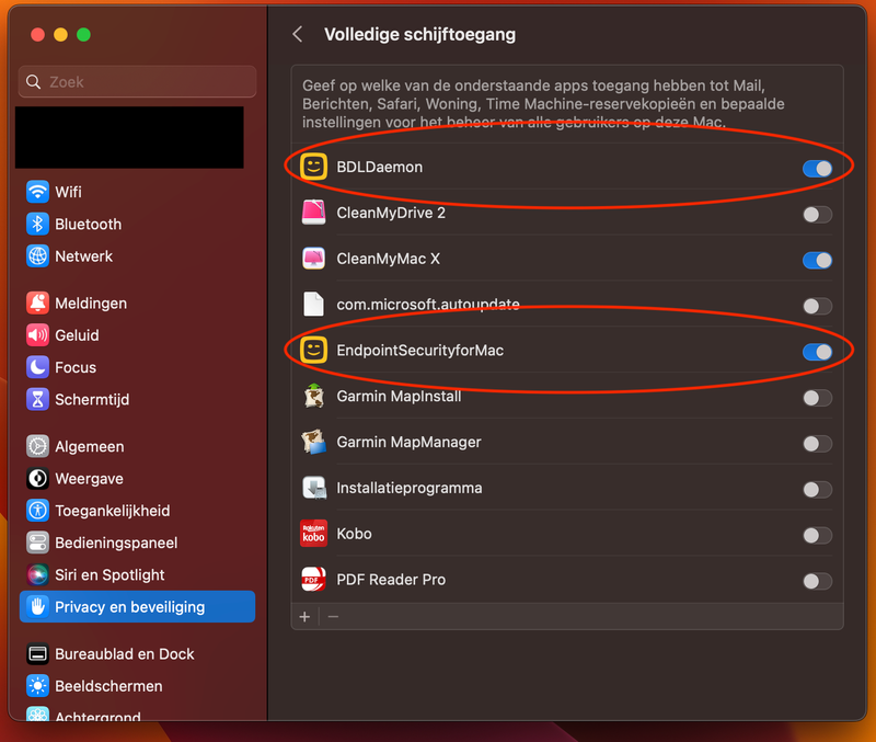

Ook staat volledige schijftoegang aan en bij het uitschakelen ervan en terug inschakelen heeft dit geen enkele invloed hierop.
Dat ik dit probleem momenteel (nog) niet op mijn MacBook Pro (Intel chip) ervaar, maakt het nog vreemder. Ik kreeg de melding van de verlopen licentie enkel op de Mac Mini M2. Allebei zijn ze voorzien van de allerlaatste versie van MacOs (Ventura 13.3.1 (a)).

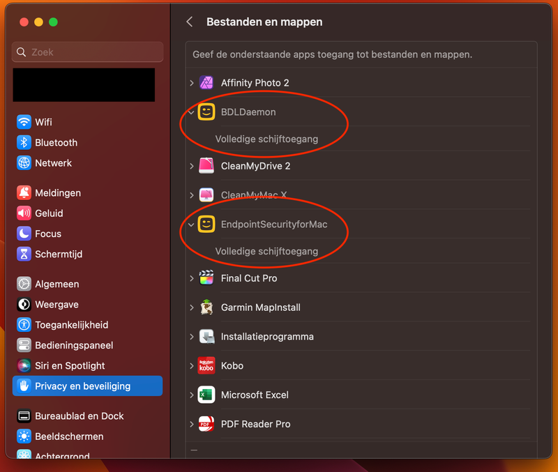

Tijdens de telefonische interventie van de Telenet technieker - die zijn best deed om mij verder te helpen maar eigenlijk gewoon enkele vaste procedures aan het overlopen was - viel mij plotseling op dat een "installatieprogramma" geen volledige schijftoegang had. In overleg met de technieker heb ik de volledige schijftoegang ingeschakeld en opnieuw de Safespot-installatie opgestart. Nu werd de code die moet ingegeven worden bij de installatie wel aanvaard. Hoewel de installatie wel gelukt was, bleef Safespot aangeven dat mijn Mac niet veilig was omdat BDLDeamon en Endpointsecurity geen toegang hadden tot mijn schijf. Nochtans stonden beiden met volledige schijftoegang en toegang tot bestanden en mappen in de systeeminstellingen.

Heb dan maar de Mac opnieuw opgestart, de toegang tot de schijf en bestanden en mappen geweigerd, opnieuw opgestart en de toegang terug ingeschakeld. Vanaf dan werkte Safespot terug zoals het hoort.
