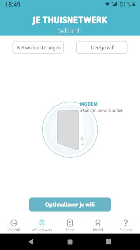

Ik heb dit net even geprobeerd en kan ook zonder thuis te zijn of zonder de wifi-test te volgen, tot in de bestelpagina's van de boosters geraken. Stappen die ik volg zijn: Wifi-netwerk > Optimaliseer je wifi > Overslaan en naar de test (test lukt niet omdat ik niet thuis ben) > Ontdek hoe een WiFi-booster je bereik verbetert (puntje 2) > Ontdek jouw ideale Wifi-booster > WiFi powerline / Access point.

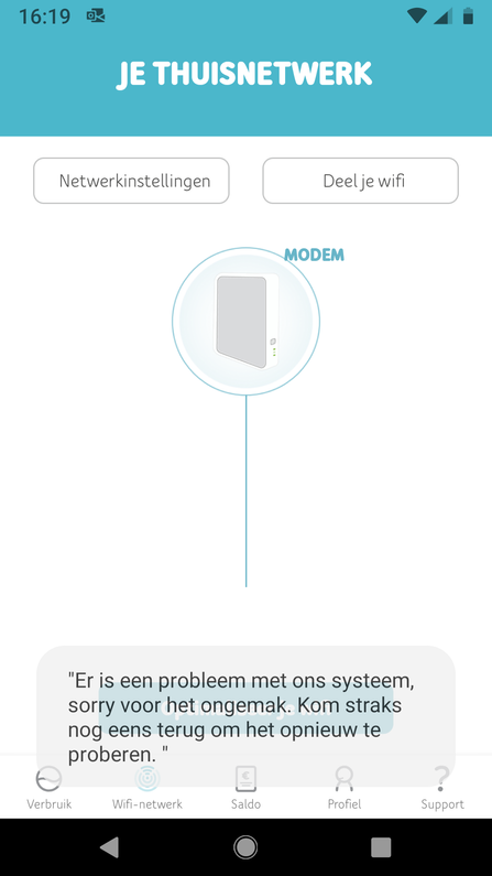

Zodra ik op mijn telefoon of tablet (beide Android) 'Optimaliseer je wifi' aantik, verschijnt de melding:
"Er is een probleem met ons systeem, sorry voor het ongemak. Kom straks nog eens terug om het opnieuw te proberen." (Deze melding verschijnt al vanaf mijn eerste poging meer dan een maand geleden).
Ik ging ervan uit dat dit was omdat ik niet achter een HGW zat. Zat jij wel achter een HGW toen je het daarnet probeerde?
Ik heb eens een screenshot gemaakt van de toestand op mijn smartphone. Die wijkt op nogal wat punten af van uw foto. Je hebt blijkbaar geen thuisnetwerk. Er is ook geen verbinding met andere toestellen.
