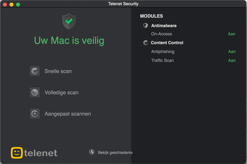

Nadat Safespot 2 weken geleden de geest gegeven had op mijn MacBook Pro met macOS Monterey en ik vruchteloos contact had met de helpdesk en achterliggende dienst, ben ik er vandaag in geslaagd om Safespot terug werkend te krijgen.
Na het ontkoppelen van mijn MacBook in Safespot Guard op de iPhone en het verwijderen van de app (verwijderen in veilige modus met Safespot Guard Uninstaller), werd de MacBook opnieuw opgestart en deed ik een volledig nieuwe installatie (alle stappen gevolgd vanuit Safespot Guard op de iPhone). Het viel me op dat het installatieprogramma (TelenetInstaller_MacOS.pkg) een kleine 100Mb groter is dan het vorige. Na het installeren moet er wel nog een goedkeuring gegeven worden in Systeemvoorkeuren, "Beveiliging en Privacy" in het tabblad "Algemeen" voor toegang van een bepaald onderdeel in de Telenetbeveiliging (slotje openklikken om toestemming te kunnen geven).
Het valt me ook op dat in het hoofdvenster van de Telenet Security, de onderdelen die destijds af stonden (in het rood) nu verwijderd zijn.

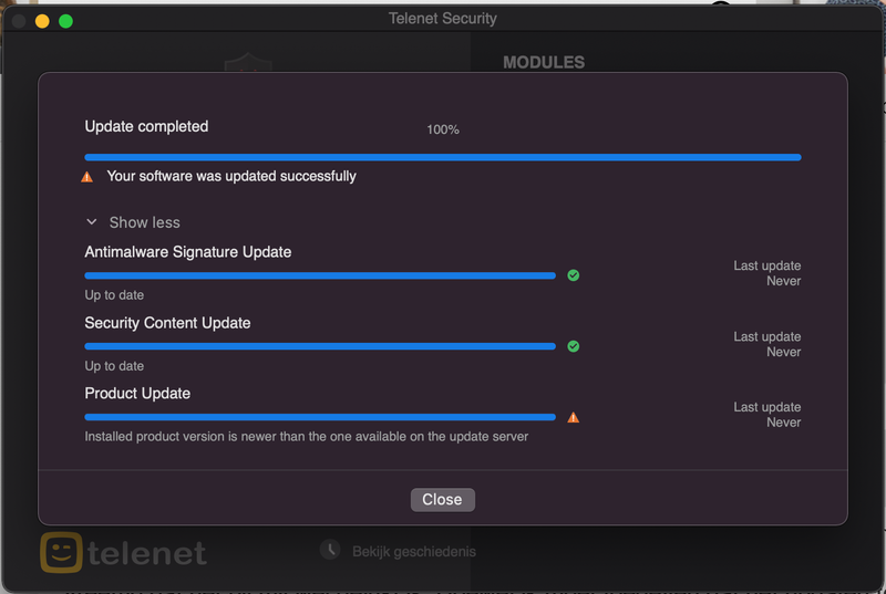

Vreemd dat het bij mij wel gelukt is. Hoewel ik moet toegeven dat het updaten toch niet probleemloos verloopt. Het update proces geeft aan dat de geïnstalleerde versie nieuwer is dan de versie die  beschikbaar is op de update server.
Benieuwd hoe het verder zal evolueren...
