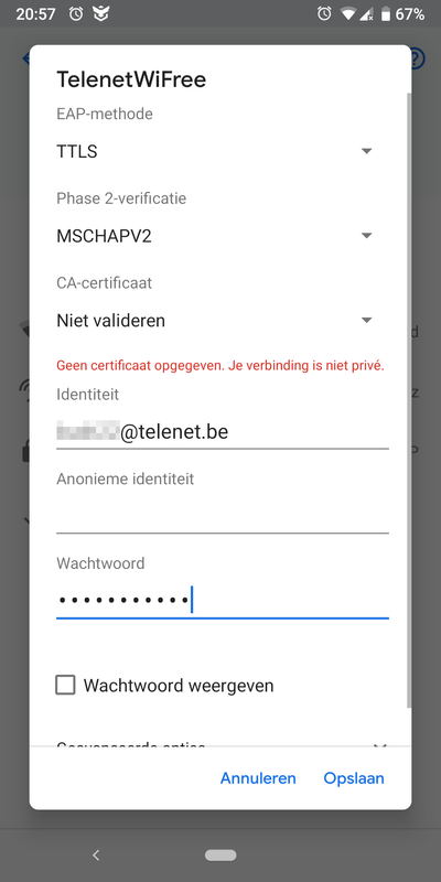

Zojuist heb ik (opzettelijk) de TelenetMobile app verwijderd op mijn Android. Ik had een melding gekregen dat de "nieuwe" Telenet app een waardige vervanger zou zijn. Dit is echter niet waar. De Telenet app doet niets om je te verbinden met TelenetWiFree. Als je niets zelf instelt, dan werkt het gewoon niet.
Naast het verlies van automatische verbinding verdwenen ook verschillende vastgelegde netwerken, zoals bijvoorbeeld Ziggo en UPC. Weg dus al die bijkomende gratis WiFi netwerken.
Dit is zoals ik het heb ingesteld (wat niet zichtbaar is heb ik laten staan zoals het standaard stond):
Enkel nog het wachtwoord invullen en dan zou je normaal gezien moeten kunnen verbinden (PEAP moet wel ingesteld zijn voor het adres dat je opgeeft onder Identiteit). Na het verbinden verdwijnt het wachtwoord in de instellingen, maar normaal gezien moet je vanaf gewoon kunnen verbinden.
Met deze instellingen lukt het me precies ook:

En omdat ik niet erg gelukkig was over die melding 'verbinding niet privé' probeerde ik het eens mét certificaten en dat lijkt ook te werken! o-:

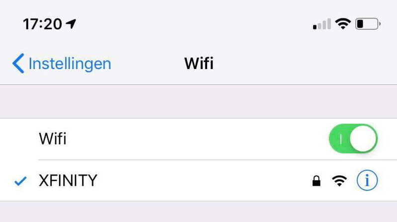

Op iOS heb ik gewoon de Telenet Mobile app gebruikt om het wifi-profiel te downloaden. Daarna app terug verwijderd, staat nog altijd op iPhone. + kan hier in de US met Xfinity verbinden.

Dat is inderdaad de link waarnaar ik verwees. Helaas zijn er geen screenshots en ook geen uitleg over wat je moet doen als je melding krijgt dat de verbinding niet privé is. Dat lijkt me toch niet aan te raden.
Bovendien werkt het hier gewoon als ik certificaten activeer en telenet.be instel als domein. Is er dan niemand bij Telenet die de juiste instellingen kan uitleggen?

Ik heb enkel Android bekeken en dit is inderdaad duidelijker. Via AKA is het poepsimpel in te stellen en ook geen melding dat de verbinding niet privé zou zijn. Ik denk niet dat ik AKA eerder had als optie, maar Android Q is zopas geïnstalleerd op mijn Pixel 3 (waar nu ook WPA3 vermeld wordt), misschien dat dat het verklaart.
Wat de tweede methode betreft: ik zat er niet ver naast precies. Enkel als domein authentic.telenet.be en niet telenet.be.
