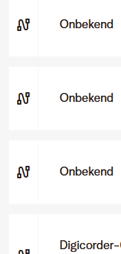

Héél interessant allemaal maar ben er niets mee 🙄 . Ik zie gewoon : Modem ( 15 verbonden toestellen) , Powerline (niet verbonden), Wifi powerline niet verbonden ) en Wifi powerline ( niet verbonden) .
Bij "gehuurde toestellen" zie ik mijn vorige (van Telenet zelf) Powerline en Wifi powerlines staan die ik kan opzeggen . (Ze zijn gehuurd maar krijg dan korting zodat ik die huur eigenlijk niet moet betalen.) Misschien moet ik deze opzeggen om terug een topologie weergave te verkrijgen met mijn huidige powerlines ? Vind dit wel storend dat ik niet meer zie welke toestellen met welke powerline verbonden zijn, nu lijkt het volgens het schema dat alles gewoon met mijn modem verbonden is , wat feitelijk wel zo is , maar is toch verwarrend...

Zoals eerder gedraagt een "stel Powerlines" zich als een switch, dat is volledig transparent voor de Telenet modem (eh, router).
Je zal dus in het overzicht op mijn Telenet alle verbonden toestellen zien alsof ze direct verbonden zijn met de Telenet modem (net zoals dat het geval is als er nog een switch tussen zit. Daar ga je mee moeten leven 🤔
  1. De Telenet Powerlines staan in verbinidng met de Telenet servers ("calling home"), vandaar dat je met de Telenet hardware wel de topologie kan zien.
  2. In een "mesh" systeem, waar alle onderdelen met elkaar praten, kan je ook de topologie zien (zoals Powerlines en Repeaters in een FritzBox mesh netwerk). Maar dat is met jouw TP Link systeem niet het geval.

Ok , lijkt mij een duidelijk antwoord , vooral puntje 1 . Ik zal er waarschijnlijk inderdaad moeten mee leren leven , wat trouwens niet zo erg is 😉.
De enorme verbetering t.o.v. de Telenet powerlines (PG9072)maakt alles goed ! Dit vond ik al raar want je zou toch het tegenovergestelde verwachten...
Ofwel is het omdat  ze niet meer van de nieuwste zijn , ze dateren van 2018 en hebben duidelijk niet de snelheid en range van de TP link's...
