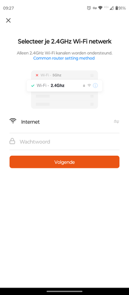

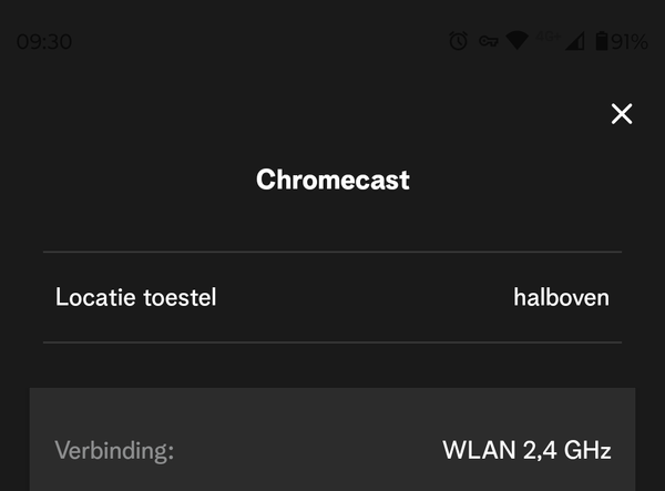

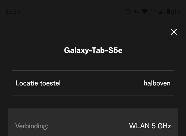

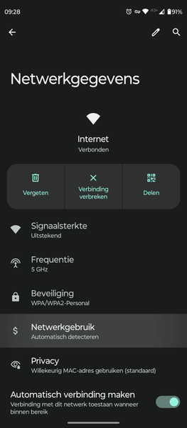

@Steven-E
Er is inderdaad verwarring 😅 maar geloof
mij ik kan zelf niks aanpassen. Kijk-
 als je dan naar de andere toestellen kijkt zie je de Chromecast op 2.4 en een tablet op 5
 dus de automatische selectie werkt maar ik heb in mijn gsm die keuze niet
 dus tenzij ik mijn gsm handmatig op 2.4 kan zetten voor de initiële verbinding kan ik dus mijn app niet connecteren met mijn toestel.
Waarom Telenet die keuze wel voor mij op mijn toestel kan maken weet ik niet ,maar het schijnt te gaan...
Tenzij de gsm nu 'toevallig' met 2.4 verbinding maakt kan ik niet verder.
Daarom had ik vroeger een appart 2.4 netwerk om handmatig te selecteren.
Geloof me, alle instellingen zijn geblokkeerd door het Plum/pod systeem dus ik kan zelf geen aanpassingen doen.
Maar ik appreciëer het meedenken en dat ik ook andere zaken bij leer.
Er is momenteel ook geen functie voor mijn gsm te vinden die switchen tussen de band toelaat, dat zou te makkelijk zijn geweest 😅
