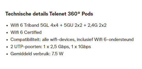

Dit zijn de specificaties die ik vind van de nieuwe pods

Dank u,  de specificaties zijn mij gekend, het probleem is dat een 2.4 specifiek toestel bv airco zwembadcontrole enz. Enkel op de 2.4 band werken. Dit kon vroeger(voor de 360 pods) ingesteld worden met bv. Een dubbel netwerk. Nu kan je met deze pods geen dedicated 2.4 netwerk opzetten.
Ik heb de 'oudere' modem dus ik weet niet of dit met het laatste nieuwe model wel in te stellen is en daarom mijn vraag.
