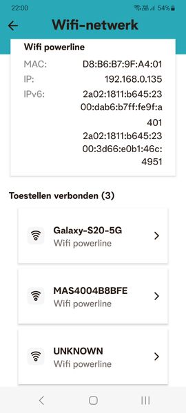

Sorry voor de verwarrende info,ik heb enkel de witte van Telenet zelf hangen,en ook nog 1 powerline verder in het huis.
Berichten: 6399
Niet mogelijk om bepaalde toestellen te verbinden
@Zr
Een powerline ? is die met wifi ?
Kan het zijn dat je toestellen daar verbinding mee zoeken ?
Misschien die eens opnieuw in je netwerk verbinden moest deze wifi hebben. Want je kanalen zijn opgesplitst dus als je powerline wifi verstuurd kan het zijn dat deze niet meer in je netwerk zit. En als je printer en je ander toestel er mee verbonden zijn en je powerline zit niet meer in je netwerk is het een logische verklaring dat ze geen verbinding maken.

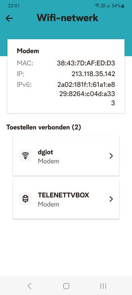

 misschien dat een foto meer zegt

Juist daar heb je denk ik wel de veroorzaker die wifi powerline.
Kun je die powerlines ook eens opnieuw in je netwerk steken dus eruit halen en opnieuw verbinden ?
kan zijn dat je printer met die verbonden was en nu met je kanalen te splitsen kan het dus perfect zijn dat je powerline zijn verbinding is verloren maar dan is je printer die verbinding ook kwijt.
