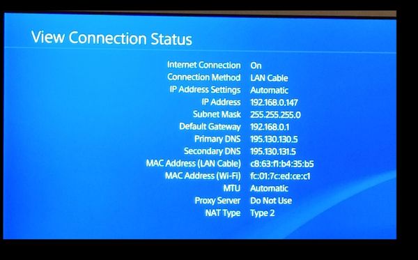

Recent heb'k een PS4 aangekocht en deze proberen te verbinden met de WIFI van Telenet, maar dit lukt niet.. Ter info m'n TV is wel verbonden (zelfde ruimte) en heeft geen problemen om te verbinden, kan zonder problemen netflix Ultra HD, twitch, youtube, ... streamen.
Ik heb reeds wat gegoogled en verscheidene oplossingen (DNS google, poorten openzetten) geprobeerd maar niets lijkt te werken. Onlangs heb'k de PS4 verbonden met een UTP-kabel en dit werkte perfect (zie bijlage).
Het moet toch liggen aan een verkeerde instelling van wifi?
Modem type: 24*8 Doc 3 Wireless (Docsis)
Kan ik eventueel iets gebruiken van de instellingen van de UTP-kabel?
Hopelijk weten jullie meer.

Probeer via Mijn Telenet je draadloze netwerk eens op te splitsen in 2.4GHz en 5GHz, bijvoorbeeld mijnnetwerk en mijnnetwerk.5GHz. Mogelijk is dat een oplossing voor je probleem.
Heb je al geprobeerd wat hier staat https://manuals.playstation.net/document/nl/ps4/settings/nw_settings.html
Zo ja, dat waar kun je de stappen volgen of vanaf welk punt lukt het niet meer om te doen wat er staat?
Heb je al geprobeerd om de WPS-knop op de modem in te drukken of te activeren via Mijn Telenet, en dan de Wifi in te stellen met WPS op de PS4 (binnen de 2 minuten na activeren WPS op de modem) ?

Het heeft dus blijkbaar geholpen om de wifi te wijzigen in 2.4 & 5 ghz.
Merci aan allen 🙂
