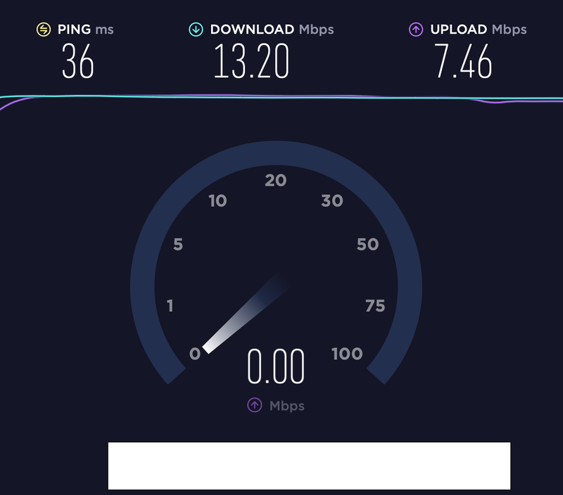

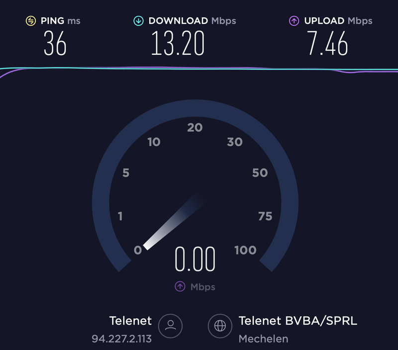

Dat dacht ik ook maar heb via mijntelenet standaardinstellingen van alle powerlines teruggezet en het is nog erger geworden heb ik de indruk?!Schermafbeelding 2022-04-01 om 18.46.07.png

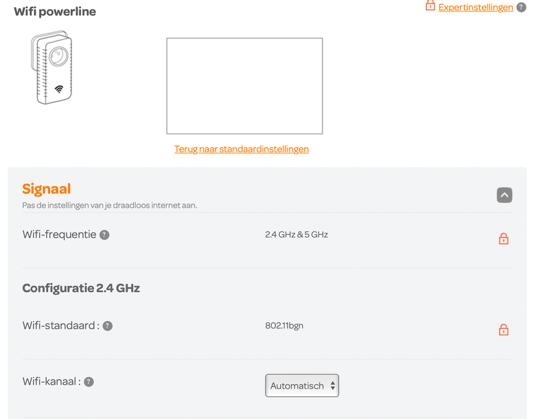

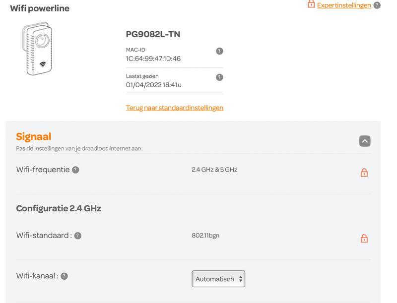

En leek me ook niet te zijn; staat zo te zien toch op 2.4 en 5 ?Schermafbeelding 2022-04-01 om 18.48.30.png

zie bewerkte afbeeldingenafb1.pngafb2.png.
alvast bedankt.
