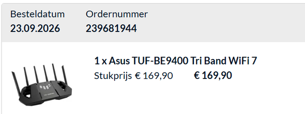

IP-sucks
Berichten: 2
Telenet Turbo snelheid wordt niet gehaald.

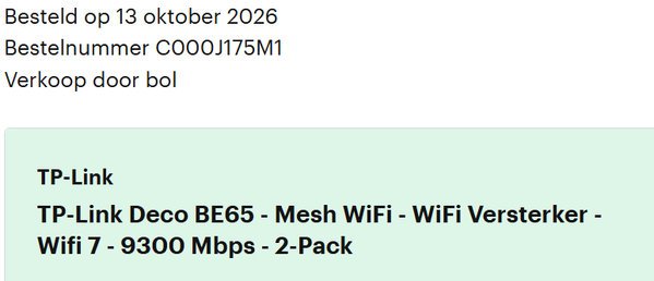

Bij mij hetzelfde verhaal, abonement vernieuwd (paar weken terug) naar 2.5 en krijg ook maar 1 gig terwijl hun eigen webside aangeeft dat op mijn adres 2.5 mogelijk is
begrijpen wie begrijpen kan
ben dan naar een telenetwinkel gegaan maar die kunnen blijkbaar alleen maar verkopen
Berichten: 7497
@IP-sucks  Heb je ook je modem laten zwichten naar een nieuwer type ??
is je apparatuur binnen ook al klaar voor hogere snelheden ???
IP-sucks
Berichten: 2
datum staat er bij, en nartuurlijk ook alle kabels naar cat 6
en dit is onderweg voor 2.5 mbps en Tri-Band dus ja, ik ben er klaar voor
